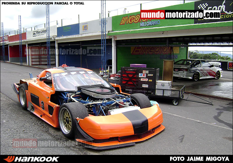

- Hace unos días se envío archivo de la computadora a Motec, ellos detectan que el verdadero problema del auto podrían ser los sensores de velocidad, estos dañados confunden al control de tracción y por eso el auto no funcionó como se debía en El Salvador, este problema podría quedar resultó hoy.

Esta foto es de ayer jueves :

El problema es que el carro usa sensores de velocidad en cada llanta, y la computadora detecta error cuando se pierde la señal del sensor, pero el problema era que los sensores delanteros estaban dando lecturas erroneas. Estaban marcando cosi 100 km / hora menos.
Este tipo de problema, solo se detecta analzando las graficas de los registros, algo muy tedioso y que se debe de conocer muy bien el programa de MOTEC. Al personal experto de Motec ( la fabrica) les tardo un poco mas de 1 dia en determinar este error.
OTRO GRAN PROBLEMA es que al carro le habian caido las 7 plagas, a parte de los sersores, hubo un fallo intermitente en los cables de las candelas y otro problema con la carburacion.
Gracias al trabajo en conjunto de nuestros tecnicos con los tecnicos de Don Carlos Zaid TODO UN CABALLERO, hoy se logro reparar el carro
