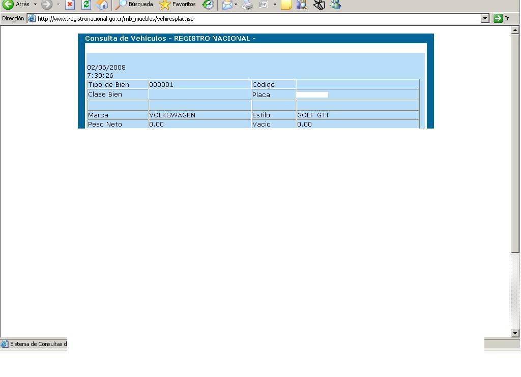

Mae si claro. El mio es de 2 puertas... lo curioso es que en la tarjeta de circulación dice que el modelo se llama golf sport y no golf gti y también en el modelo del motor dice sport. Así es como se llama el modelo de ese motor de verdad???porque me suena un poco raro... Y en cuento a los frenos de disco traseros yo se que si son los originales por que el manual del carro lo indica....
Re: es o no es gti?????
lury escribió:Mae si claro. El mio es de 2 puertas... lo curioso es que en la tarjeta de circulación dice que el modelo se llama golf sport y no golf gti y también en el modelo del motor dice sport. Así es como se llama el modelo de ese motor de verdad???porque me suena un poco raro... Y en cuento a los frenos de disco traseros yo se que si son los originales por que el manual del carro lo indica....
El motor es el mismo que tienen los que no son GTI... el 2.0Litros, L4, 8 válvulas... Eso no cambia... es decir.. puede haber un Golf GL con 2.0 Litros, L4, 8 válvulas y un Golf GTI con 2.0 Litros, L4, 8 válvulas...
Si tiene freno de disco en las cuatro... pues lo único que le falta para que sea un GTI es la caja de cambios... las insignias por afuera y en el dash en donde están los relojes (tacómetro, velocímetro, etc)...

vocho escribió:ningun carro en la tarjeta de circulacion le va a decir GTI, eso aqui no se da asi q tranquilo q anda montado en un GTI
saludos
El mío si indica.....GTI....... :latigo:
