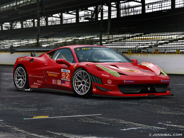

Asi podria lucir el 458 Italia de Risi Competizione el proximo año segun Jon Sibal...

Re: Ferrari 458 Challenge
Mensaje sin leer por Hess »
q clase de avion por dios...
