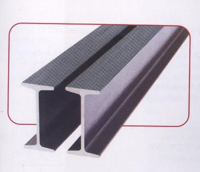

No hay que ir muy largo acuerdense el Puente de amaca en Parasito x Calle la Canoa, le habian puesto un Arco de Perfiles tipo "I" y ahun asi lo cortaron para pasar camiones cargados con Bananos...
- Vigas Tipo "I"
- 001.jpg (21.19 KiB) Visto 3410 veces
