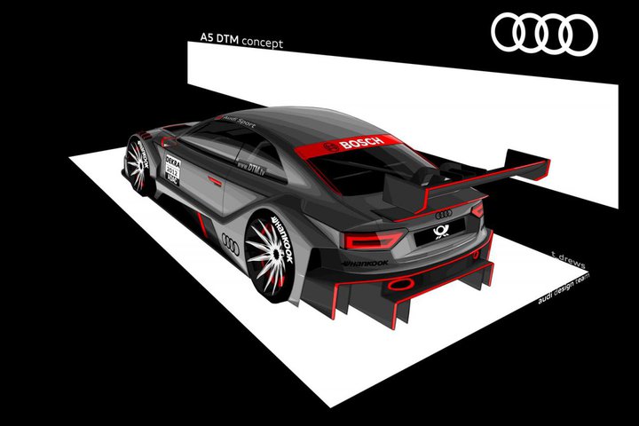

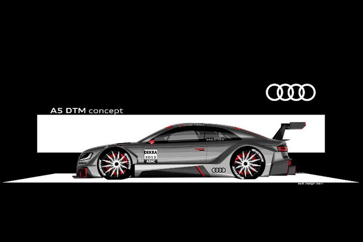

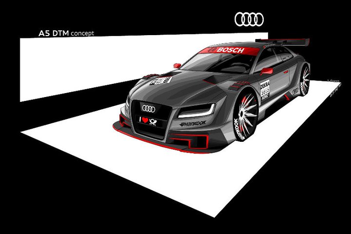

Fotos de lo que hasta ahora es el Concepto del nuevo Audi A5 para la proxima temporada del DTM conocido como el R17 y que llegara a reemplazar al actual A4.

The V8 engine with a power output of about 460 hp (340 kW) will be adopted from the successful A4 DTM nearly unchanged. The proven six-speed transmission will continue to be used as well. Characteristic features of the 2012-generation of DTM vehicles are a larger rear wing and a reduction of the permitted aerodynamics components. The concept studies of the Audi A5 DTM by the Audi Design Team merely suggest the looks of the new Audi race touring car.

rafa88om
Mensajes: 2511
Registrado: 21 Mar 2009 11:27
Re: CONCEPTO DEL NUEVO AUDI A5 DTM 2012
que bravo se ve!!! :-$ :-$ :-$ :-$
hay que ver que hace mercedes!!

R8 reloaded?

batman reloaded! que imponente esta ese chunche! que rajado el mega difusor :bom:

no me habia fijado que el toque de la cola es como el del R15 :study: :study: :study:
