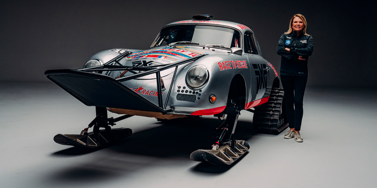

Tras haber abandonado el taller en Inglaterra en donde fue modificado y equipado para su nueva aventura, el 356 ya va en un barco camino a Chile. A su llegada será transportado por aire hasta el glaciar Unión, en donde lo esperan las condiciones extremas de la Antártica. Brinkerhoff y los miembros del equipo Valkyrie Racing se reunirán con el auto en Chile a fines de noviembre, y si el clima coopera, el sprint bajo cero comenzará en la Antártica el 5 de diciembre y finalizará antes de fin de año. El tan esperado viaje iba a ser realizado a finales de 2020, pero tuvo que ser pospuesto por la pandemia. Los más de 18 meses dedicados a la planificación permitieron que el 356 con motor plano de seis cilindros y aspiración natural fuera sometido a una reingeniería completa para el terreno traicionero.

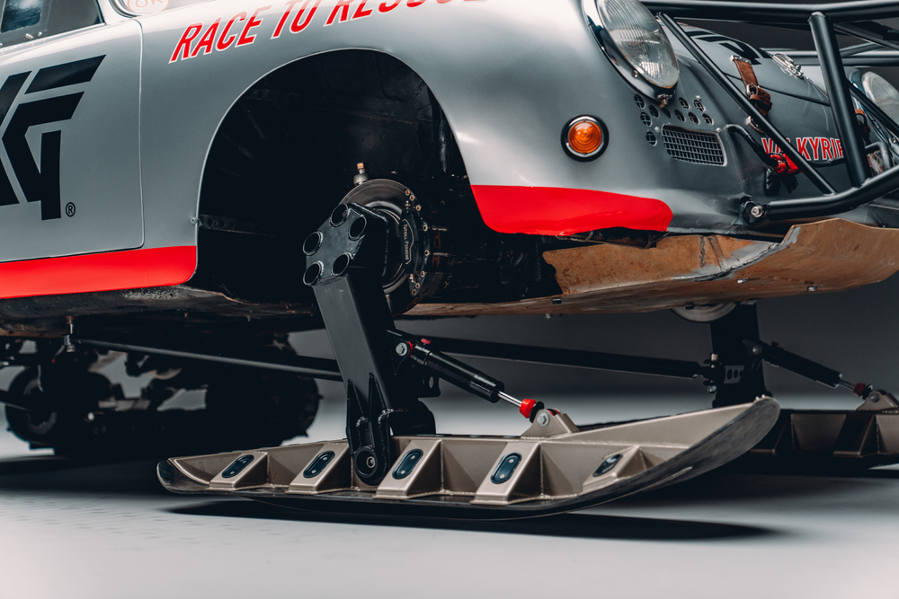

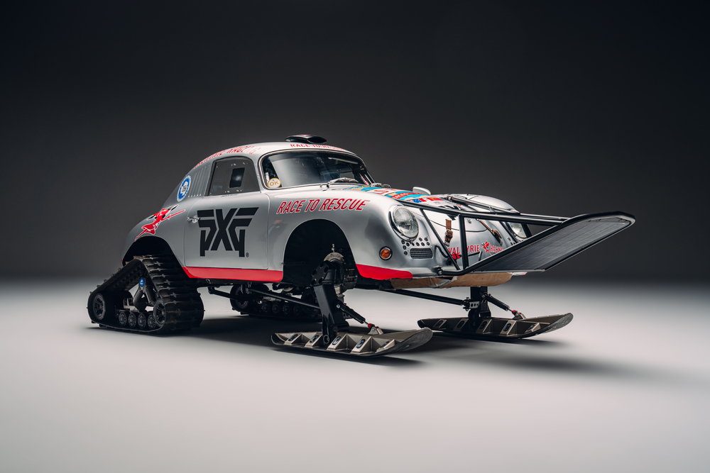

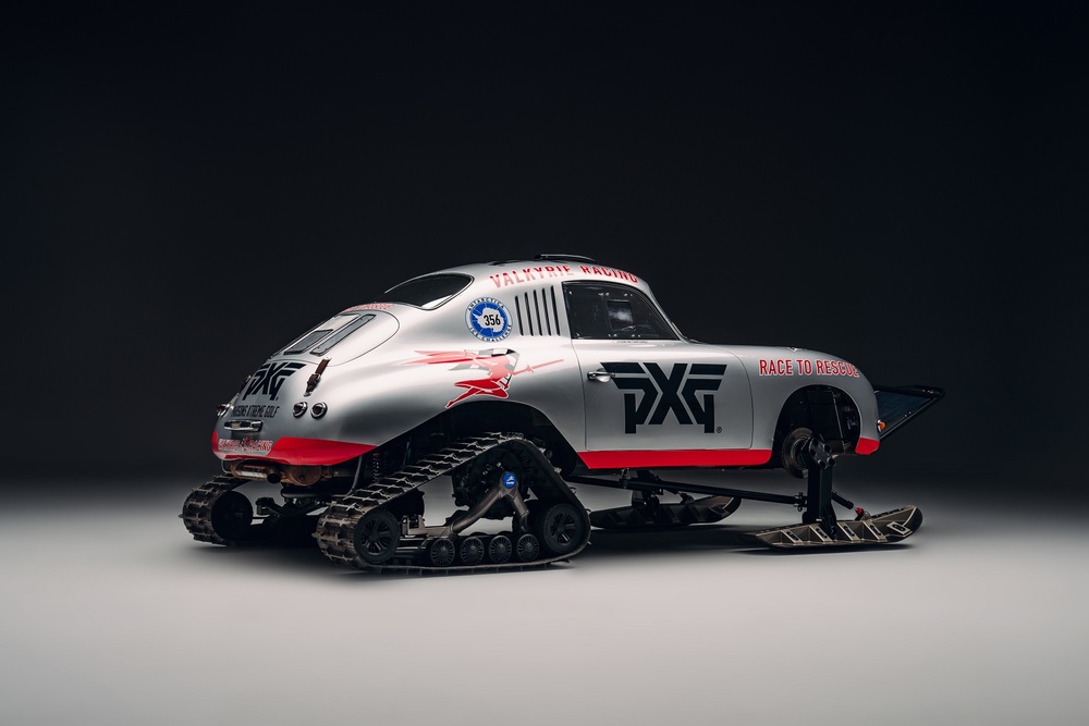

«El éxito de Renée y su auto se dará gracias al cuidadoso equilibrio de la tecnología propia que hemos agregado y la reducción de peso implementada», dijo Kieron Bradley, ingeniero senior de diseño de chasís para el proyecto y un explorador extremo experimentado por derecho propio. Bradley reemplazó las llantas traseras del vehículo por orugas mecánicas para la nieve, y puso un par de esquís con un sistema de suspensión y un refuerzo especial en la parte delantera. El 356 utilizará una suspensión de un solo brazo con resortes cubriendo los amortiguadores para estabilizar ambas orugas en la parte trasera.
Orugas para la nieve y un par de esquís
Si bien la adición de esquís y orugas aumentó el peso total del 356 –un problema ya que la ligereza es clave para rodar sobre el hielo en lugar de hundirse–, el peso por pulgada cuadrada, o huella, fue reducido a menos de cuatro por ciento de la superficie de desplazamiento estándar de la rueda.
“El juego de esquís que hemos creado debe hacer entre el 40 y el 50 por ciento del trabajo, compactando y preparando la nieve para que la unidad de orugas siga su trazado, con la hoja inferior guiando la dirección. Esto asegura que las orugas no se hundan bajo la capa de nieve ligera”, dijo Bradley.
Debido a que Brinkerhoff también buscará establecer un récord de velocidad en tierra en una pista de hielo azul en el glaciar Unión después del esfuerzo de 356 millas, los esquís y las orugas deben ser fácilmente extraíbles para volver a colocar neumáticos de hielo con púas sin cambios de alineación de ruedas necesarios. Será utilizado un gato inflable neumático para realizar el cambio.
