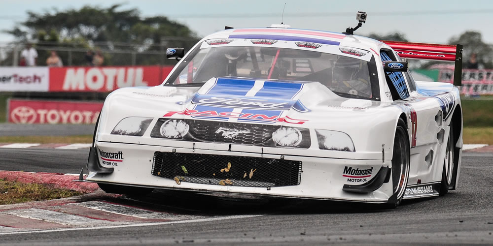

Y eso pasó una vez más el viernes pasado, cuando los técnicos del auto Ford que maneja Ernesto “Teto’’ Rodríguez, lograron un verdadero “Macgiver” cuando prácticamente era imposible ponerlo a correr como lo hizo en la Copa Toyota.

El viernes 23, luego de un buen trabajo de instalar el nuevo motor tipo Spect, obligatorio para este campeonato centroamericano y desde luego los ajustes generales que había que hacerle al Ford de acuerdo a las nuevas normas de peso y otros aspectos técnicos, Rodríguez probó el vehículo.

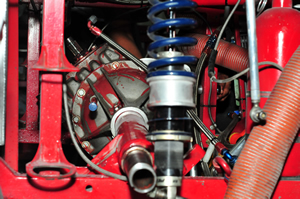

Pero hubo mala suerte. En la carcaza del diferencial trasero, una tuerca se aflojó y la valiosa pieza se quebró en dos partes y desde luego, todo el sistema se dañó, en especial los piñones. Según los técnicos, el diferencial es demasiado exacto y no permite ningún desalineamiento.
El gran problema es que dicho repuesto no se pudo conseguir , por más que se buscó en todas partes.
Sin embargo, como buena suerte, cuando las esperanzas estaban perdidas, el piloto Carlos Rodríguez tenía un diferencial de un antiguo auto Jaguar, que por haber sido producido en ese tiempo por Ford, se procedió a intentar ajustarlo.
Esta fue una enorme tarea, porque en muchas partes no era compatible. Y aquí fue donde se inicio el “Magiver”, pues hubo que realizar muchos ajustes especiales, que sería muy largo explicar, pero que necesitaban que los técnicos tuvieran una capacidad muy alta para llegar a ponerlo a punto.
Quizás en otros países se habría abortado el trabajo, pero los técnicos de Rodríguez no bajaron la guardia y con mucho cuidado, fueron montando cada punto micra por micra increiblemente y estamos hablando de un auto de carreras, donde un fallo o un desajuste, puede terminar en un fuerte accidente, sobre todo en una pieza tan delicada e importante como hacer un transplante de piezas de un auto Jaguar a un Ford.
Y vale decir que no solo esa parte hubo que buscar. “Hubo que buscar una parte que le llaman la “cebolla“, por otro lado la transmission, por otro los aros, que son del Toyota Supra. Es decir hicimos un rejuntado de piezas para hacer la adaptación, porque no es una simple instalación en un diferencial que tiene una geometría exacta, en la cual cada milímetro, que puede mandar al auto fuera de pista con gran facilidad” explicó Rodríguez.
El diferencial se fue acoplando en el punto debido, cortando chasis, soldando “orejas”, cortando un poco aqui otro por allá, arreglando roscas transroscadas, acoplando frenos que no eran de ese auto sino mucho más pequeños, a los cuales “Teto” no estaba acostumbrado porque los originales frenaban mucho mejor.
Los aros fueron otro enorme problema, porque los del Ford son de cinco ranas (tornillo de sujeción) y el diferencial del Jaguar es de una sola tuerca central y por eso hubo que pedir aros prestados de ese tipo.
“En fin, es un rejuntado de todo tipo para la parte trasera, que hubo que acoplar pero lo importante es que el espíritu sigue siendo el del mismo Ford de siempre, así se vio en la carrera” agregó “Teto” muy feliz de la enorme faena lograda por sus técnicos.
