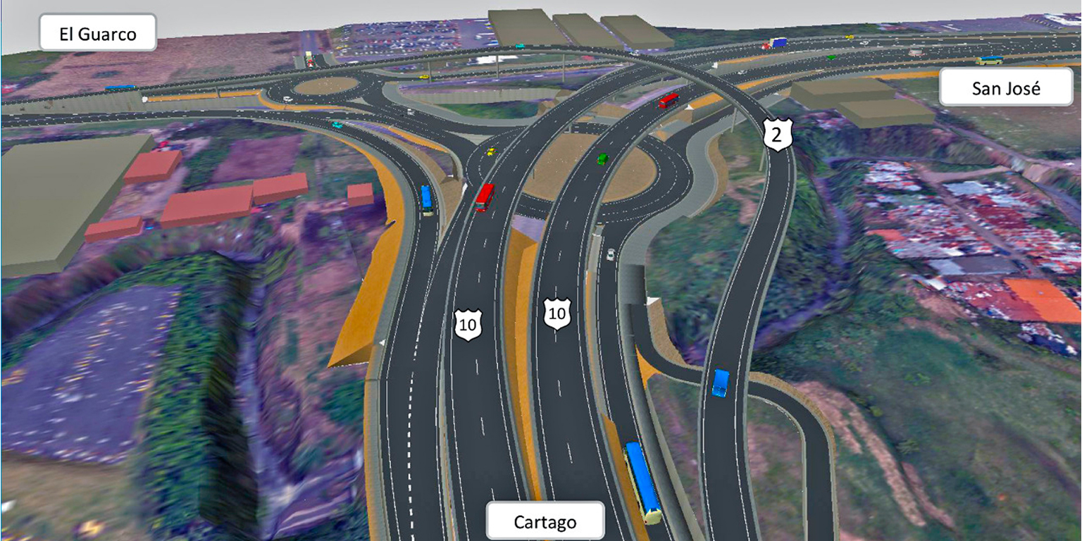

La Lima. Cuatro carriles elevados, dos por sentido para salir o entrar de la ruta 2 hacia la ruta 10 que pasa por el centro de Cartago. Además, dos carriles elevados, uno por sentido, para mantener el desplazamiento continuo sobre la Interamericana Sur o ruta 2, entre La Lima y El Guarco.
Tendrá movimientos con carriles elevados y con rotondas para dar continuidad a la ruta 2, muy utilizada por quienes se dirigen hacia el sur del país. También se busca privilegiar los desplazamientos desde la Interamericana Sur a Cartago y viceversa por la ruta nacional 10.
