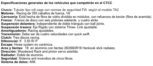

Se trata de un auto construido y diseñado de forma exclusiva para la CTCC en los Estados Unidos, su motor es V8 carburado que genera unos 350 caballos de fuerza y su carrocería hecha de fibra de vidrio esta dividida en modulos que además tienen refuerzos de kevlar.
LEA : En la CTCC la diferencia la hará el piloto
“Esta no es una monomarca, en realidad no lo es porque el auto cumple con los requirimientos que el CTCC y las agencias diseñaron para este campeonato, es un auto muy versátil de fácil manejo” explicó Eduardo Aguilar director técnico encargado del proyecto.
En cuanto a la suspensión en la parte delantera es independiente con doble triángulo con ball joints, atrás es de eje rigido con un sistema de three-link que son ajustables, los amortiguadores son Koni.
Su transmisión o caja de cambio es de 4 velocidades en H con quick swift, es decir no usa el clutch para hacer los cambios, tampoco es secuencial , el clutch es de tres discos con un diferencial 9” 3.50 R/P, sus llantas son en aro de 18 pulgadas y en el campeonato se utilizará la marca Hankook en 260/660R18 que son slicks radiales.
El auto no tendrá electronica únicamente un sistema de datos que servirá para verificar el funcionamiento del mismo y además el manejo de los pilotos, la gasolina que se utilizará es normal.
“No tendremos electrónica presente en el auto, solo la parte de datos pero esto no influirá en el rendimiento del mismo” dijo además Eduardo Aguilar.
Otros detalles del auto en su dirección que es Woodward Rack servo asistida, el radiador es de aluminio y además tendrá instalado el sistema antifuego dentro de la cabina.
En su primer año la categoría CTCC no correrá carreras tipo endurance, es decir de larga duración, sin embargo su tanque de gasolina tiene la capacidad de 22 galones que le permitiría correr durante 45 minutos continuos sin problema en la actual pista del Parque Viva, este tipo de competencias se realizarán a partir del segundo año de existencia de la serie.
