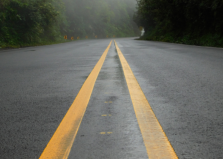

Con un avance del 85% en demarcación y finalizada toda la intervención de la carretera, se continúa en la rehabilitación del tramo de la ruta 32m, entre Tibás y el río Sucio.
Según destacaron en la Gerencia de Conservación de Vías y Puentes, del Consejo Nacional de Vialidad, la intervención de esa sección en el parque nacional Braulio Carrillo, tiene como propósito darle una vida útil de hasta 10 años, que se unirá a los 10 km recientemente intervenidos entre el río Sucio y el cruce a Río Frío.
Estas obras, con un costo de ¢7.600 millones, incluyen, por primera vez, pintura termoplástica, con una capacidad de vida útil cercana a los 3 años, comprendiendo las condiciones climáticas de mucha humedad en la zona.
La demarcación incluye la colocación de captaluces, que son de gran utilidad en esta zona, caracterizada por lluvias constantes y neblina. Una vez demarcada la carretera, se iniciará la colocación de postes abatibles, por parte de la Dirección General de Ingeniería de Tránsito, con lo que se completarán todas las obras tendientes a dar mayor seguridad en esta importante carretera, que une la capital con el Caribe costarricense.
