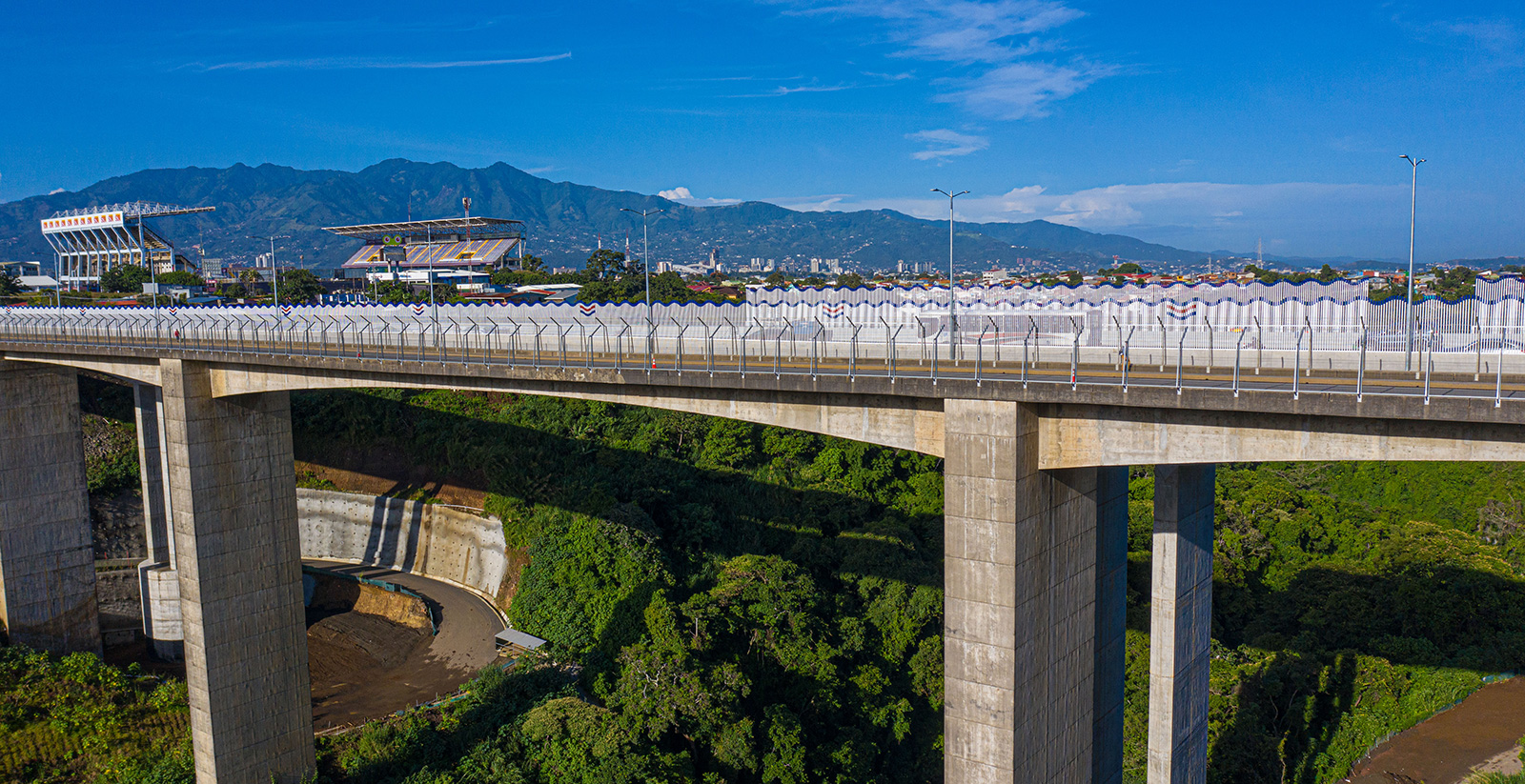

Características del nuevo puente
Este nuevo puente, con 286 metros de longitud, implica una inversión de $22.36 millones, aproximadamente ₡13.700 millones, financiados por el Banco Centroamericano de Integración Económica (BCIE).

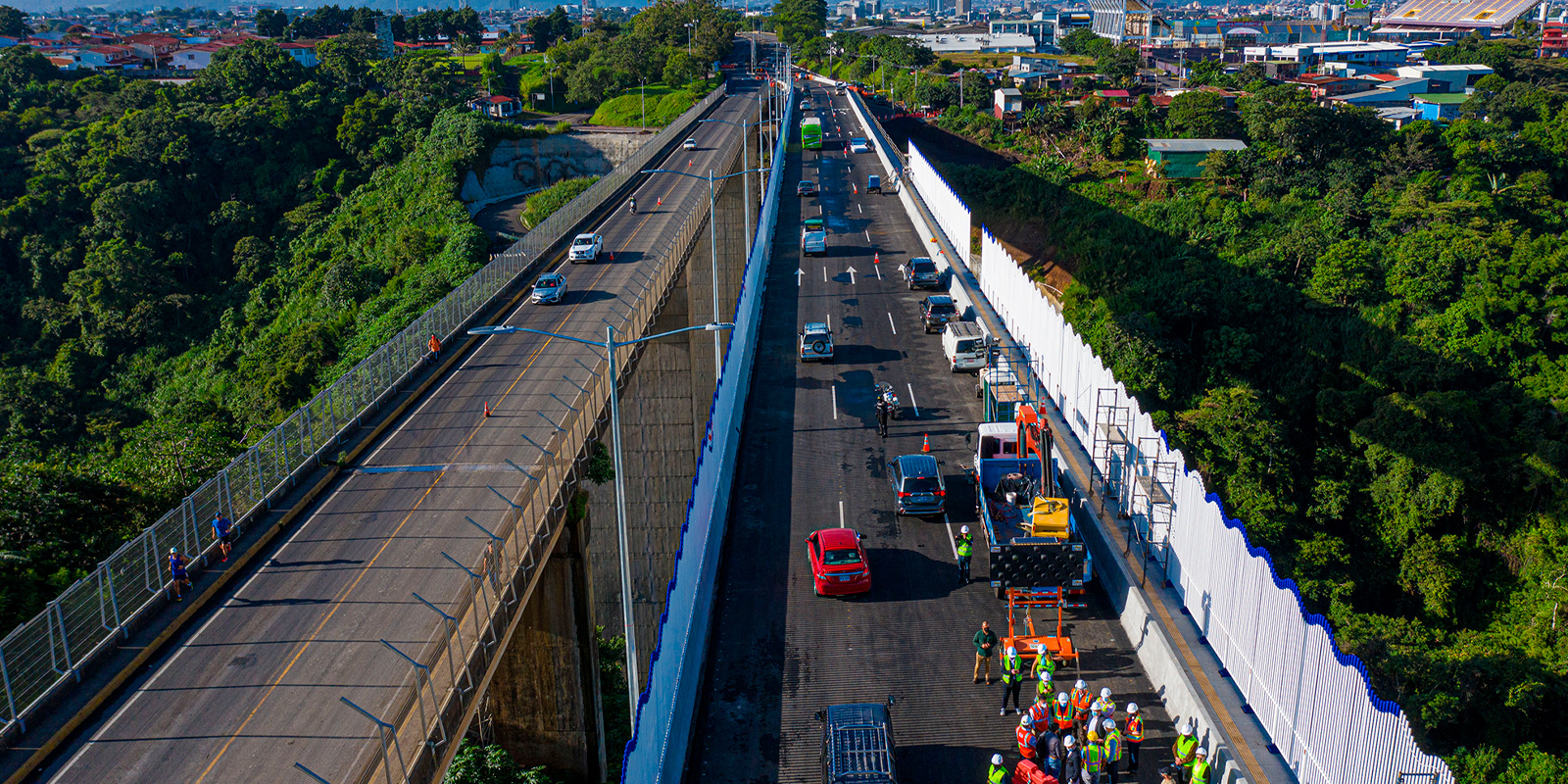

La estructura cuenta con tres carriles de 3,60 mts cada uno, acera de 1,50 mts, en el lado oeste, y elementos de seguridad vial. La separación entre el puente existente y el puente nuevo es de 5,50 mts, y se colocaron barreras para reducir el riesgo de comportamientos suicidas en el puente.
Esta obra también implicó la intervención de la Ruta Nacional 32 a ambos lados con el fin de adecuarla a la nueva estructura, por lo que en total se intervino en 856 mts. Asimismo, estos trabajos incluyen una nueva rampa de acceso en el sentido Santo Domingo-Tibás, desde Barrio Socorro.
Se construyeron dos pilas de 50 mts de altura, a partir de las cuales se construyó el tablero de 285 mts de longitud, el cual por la técnica de “voladizos sucesivos” puede cubrir amplias distancias sin necesidad de apoyos en el terreno.
