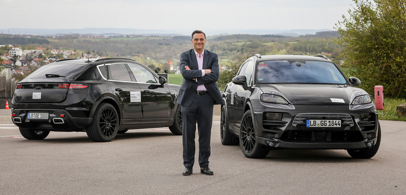

Prototipos digitales y reales del Macan eléctrico
El Macan ciento por ciento eléctrico está preparado para enfrentarse a la carretera: después de las pruebas iniciales en las pistas del Centro de Desarrollo de Porsche en Weissach, los prototipos camuflados de la próxima generación del todoterreno compacto salieron por primera vez de las instalaciones de Porsche. “Hemos empezado con los test en un entorno real, uno de los puntos más importantes en el proceso de desarrollo”, dijo Michael Steiner, miembro del Consejo Directivo de Porsche AG responsable de Investigación y Desarrollo. Para cuando el Macan eléctrico llegue al mercado en 2023, habrá recorrido unos tres millones de kilómetros de prueba por todo el mundo en diferentes condiciones. Los prototipos incorporan la experiencia conseguida en incontables kilómetros de test previos realizados en un entorno virtual.

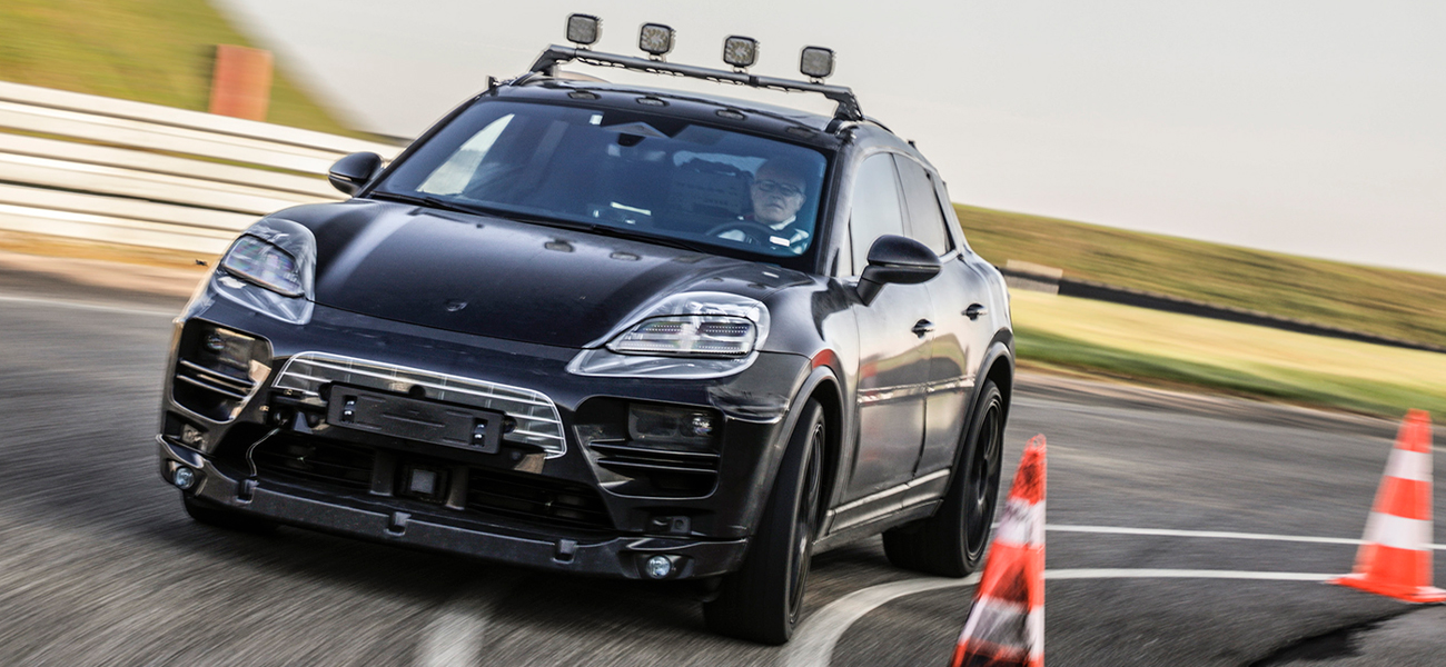

Los primeros prototipos reales del Macan ciento por ciento eléctrico fueron realizados sobre la base de la información obtenida en las simulaciones (en algunos casos, fabricada a mano o utilizando herramientas especiales). Luego, fueron siendo adaptados regularmente en función del proceso de puesta a punto virtual. Del mismo modo, los resultados de las pruebas en carretera fueron incorporadas directamente al desarrollo digital. “Los test de resistencia en instalaciones cerradas y en carreteras públicas en condiciones reales son todavía indispensables para garantizar que la estructura del vehículo, así como la estabilidad de funcionamiento y fiabilidad del hardware, del software y de todas las funciones cumplan con nuestros altos estándares de calidad”, dijo Michael Steiner. El exigente programa de pruebas del Macan eléctrico, llevado a cabo en condiciones climáticas y topográficas extremas, incluye la carga y acondicionamiento de la batería de alto voltaje, que debe cumplir con estándares muy rigurosos. “Igual que el Taycan, el Macan eléctrico con su arquitectura de 800 voltios ofrecerá esas prestaciones típicas de Porsche que conocemos como E-Performance”, dijo Steiner refiriéndose a objetivos de desarrollo; entre ellos, una amplia autonomía, una carga rápida de alta eficacia y las mejores cifras de su segmento en aceleraciones consecutivas sin perder rendimiento: “El Macan eléctrico será el modelo más deportivo de su segmento”.
