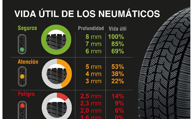

1. Cuando la banda de rodadura del neumático es inferior a 1,6 mm:
El funcionamiento óptimo de los neumáticos está íntimamente relacionado con la profundidad de su banda de rodadura, cuya función principal es la de desviar el agua de debajo del neumático para mejorar la tracción y evitar el aquaplaning. La profundidad mínima legal de la banda de rodadura para todos los neumáticos de turismos en Europa es de 1,6 mm. Si los surcos están a menos profundidad, significa que el neumático debe de reemplazarse inmediatamente. No obstante, es recomendable no apurar tanto el desgaste de la banda de rodadura y sustituirlos cuando la profundidad sea inferior a 3 milímetros, a más desgaste mayor es la distancia que necesitaríamos para frenar.
Para comprobar su desgaste lo ideal es tener un profundímetro, una herramienta pequeña a la venta en talleres o centros de automóviles por un módico precio, que nos permite medir con precisión la profundidad exacta de las ranuras de los neumáticos en diferentes lugares de su superficie.
