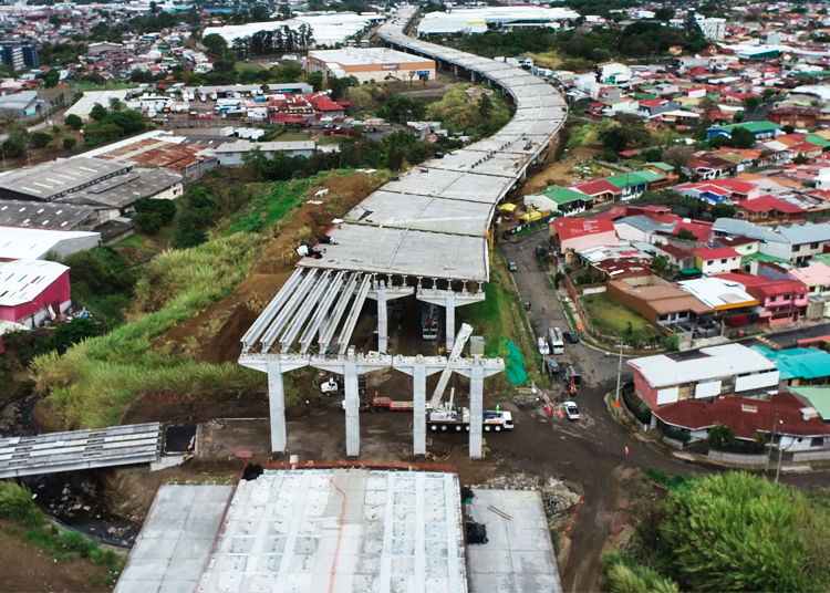

UF III, entre Colima y la Ruta Nacional 32. Se tienen cubiertos con vigas y losas 1.680 metros del viaducto -principal obra de esta unidad-, cuyo avance es del 80%. Se han colocado estos elementos en rampas de entrada y salida del viaducto (Circunvalación RN 39).
UF IV, entre antiguo Triángulo de Solidaridad y Calle Blancos. Se avanza con la colocación de las vigas y pre-losas para la conformación de nueva rotonda, además se avanza en la construcción de la pila 45, la cual será el soporte principal para la construcción del viaducto en ese sector. En esta Unidad cuya principal obra es una intersección a tres niveles se tiene un avance del 75%.
