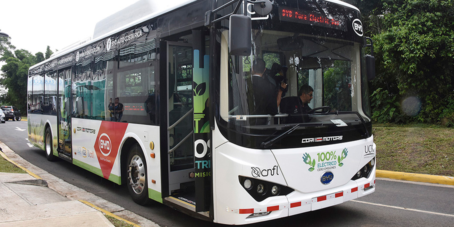

Los resultados preliminares muestran que el costo de la operación es 5 veces menor que el de los buses de diésel. Solo para el mes de mayo, el costo diario promedio de combustible para las unidades de diésel fue de ₡49.501,5 mientras que para el bus eléctrico fue de ₡7.898,6.
Los dos buses eléctricos puestos en operación entre marzo y mayo en la primera ruta del plan piloto, movilizaron a más de 88.000 pasajeros, un promedio de 514 pasajeros por día. Recorrieron más de 12.000 kilómetros por unidad, con un promedio de 147 km por día, y su periodo de carga fue de alrededor de 2 horas entre las 11 p.m. a 4 a.m., tiempo suficiente para que iniciaran la operación con un 100% de la batería.

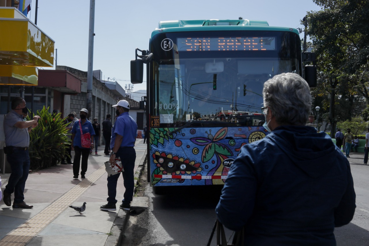

Percepción de pasajeros y conductores. El reporte de resultados muestra que la percepción de los pasajeros y los conductores ha sido positiva. Los operadores resaltan aspectos como la comodidad y la facilidad de operación, mientras que los pasajeros mencionan la suavidad en la conducción y la operación silenciosa como los beneficios más notables.
