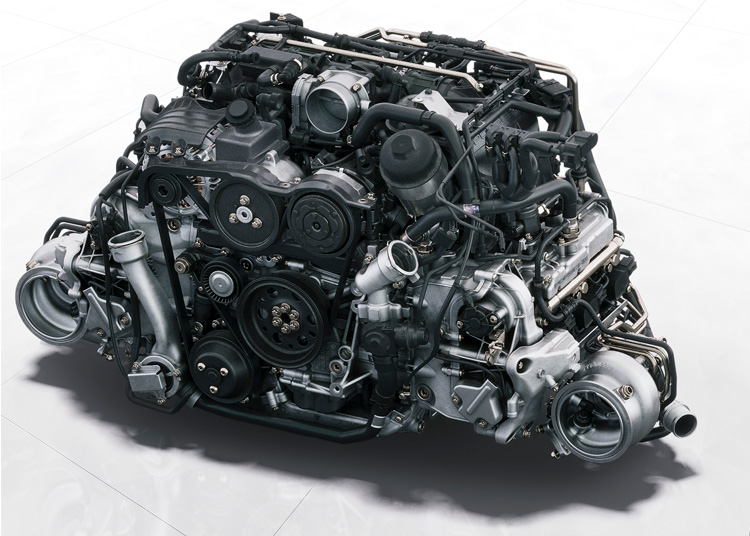

El motor bóxer del Porsche 911 Turbo S: 650 caballos de potencia y 800 Nm
Con el nuevo Porsche 911 Turbo S queda completa la familia de motores bóxer. El recién llegado, equipado con dos turbocompresores de geometría variable (VTG), se une a una larga e ilustre historia de predecesores. Encarna la pasión y la emoción, el ingenio y la experiencia de más de 70 años de diseño de autos deportivos.

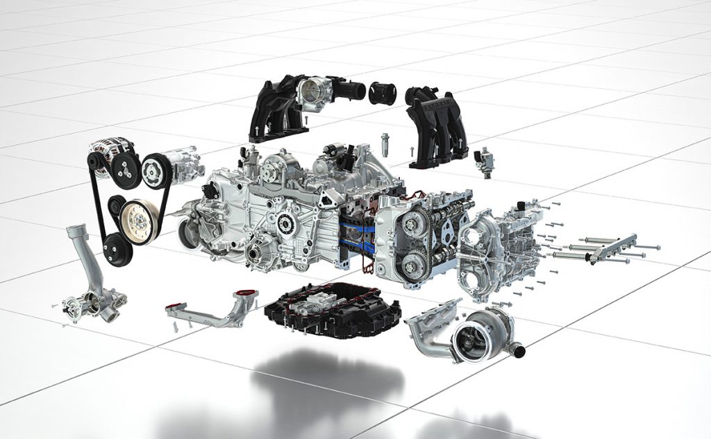

El código genético de todos los motores bóxer actuales de Porsche es 9A2 y 9A2 evo, de cuatro y seis cilindros. Constituyen un sistema flexible de componentes individuales idénticos o técnicamente similares que juntos forman una base probada. También crean el margen para diferentes caracteres, como demuestra el número de combinaciones posibles: de cuatro o seis cilindros, atmosféricos o turboalimentados, de 2.000 ó 4.000 centímetros cúbicos de cilindrada, de 250 a 640 caballos de potencia y par entre 310 y 800 Nm.
Una cosa que tienen en común todos los miembros de la familia bóxer es la distancia entre centros de cilindros: invariablemente, 118 milímetros. Dentro de ellos se desplazan pistones de 91 a 102 milímetros. Dependiendo del cigüeñal, la carrera puede ser de 76,4 o de 81,5 milímetros. Junto con el número de cilindros, esto da como resultado cinco cilindradas diferentes y nueve niveles de potencia en las gamas 718 y 911. Con un conjunto de piezas idénticas que se utilizan sin modificación en estos modelos, así como componentes con principios de diseño similares, el resultado es una alta sinergia en los elementos fundamentales del motor. Esto permite a los ingenieros concentrarse en el carácter individual de los elementos periféricos del motor, por ejemplo, los colectores de admisión y escape. El resultado es típico de Porsche: todos los motores bóxer llevan los mismos genes y, a pesar de sus diferentes caracteres, todos son igual de eficientes, emocionantes y poderosos.

El nuevo motor turbo entrega una potencia asombrosa. La clave: turbocompresores mejorados con turbina de geometría variable (VTG) y válvulas de descarga, así como el rediseñado y más eficiente sistema para conducir el aire de admisión.
Eficiencia
La optimización de la fricción interna en el motor y un proceso de combustión rediseñado con inyectores piezoeléctricos colocados en el centro, permiten tanto una mayor potencia como una mayor eficiencia.
