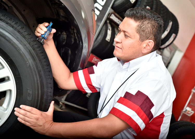

  1. Revisar la presión de inflado de los neumáticos: Tener el automóvil detenido durante más de 30 días puede ocasionar que se pierda presión y se deformen los neumáticos. Por esto se aconseja revisar la presión semanalmente con el vehículo en frío y asegurarse de que se encuentre acorde a las especificaciones del fabricante.
  • Examinar el estado y desgaste de las llantas: Se debe buscar un pequeño triángulo sobre el costado de la llanta (TWI: Tread Wear Indicator) para identificar el nivel de desgaste máximo para un neumático seguro y funcional. Si el TWI es visible entre las ranuras de la llanta, te recomendamos cambiarlas para mantener su óptimo desempeño y la seguridad. También hay que asegurarse que el DOT (número que indica la fecha de producción del neumático) de las llantas principales y de la de refacción no exceda los cinco años.
