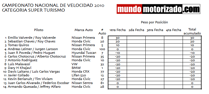

TABLA DE PESOS DE AUTOS PARA 2DA FECHA ST
PESOS 2da.pdf
(18.02 KiB) Descargado 115 veces

Disculpeme la ignorancia... pero no entiendo para que es eso del peso? segun la posicion en que quede... para la siguiente fecha le quitan o le agregan peso?
:oops:
Re: TABLA DE PESOS DE AUTOS PARA 2DA FECHA ST
ivanorcan escribió:Disculpeme la ignorancia... pero no entiendo para que es eso del peso? segun la posicion en que quede... para la siguiente fecha le quitan o le agregan peso?
:oops:
Exacto... los ganadores van acumulando peso y los demás perdiendo, es un sistema para equiparar equipos y pilotos.

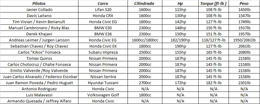

Armando, lo interesante para los aficionados seria ver la tabla con los pesos de cada carro -peso base (segun hp y torque, mas los ajustes que tenga cada uno)

Aca hice una tabla rapida de los pesos que deberian (aunque no necesariamente) llevar cada carro. Si hay algo que cambiar o agregar me lo dicen
Tabla Pesos.jpg (158.12 KiB) Visto 2700 veces

Brenes, ahí hacen falta algunas cosillas, y para dar un poco más de detalles a los aficionados que aun no conocen como funcionan los pesos mínimo de cada vehículo, según los artículos 5 y 19 del Reglamento Ténico CNV 2010 (adjunto)...
Peso base = (BHP + ft/lb) / 2 * 13 (potencia y torque declarado según master catálogo)
---Rectificación de cabezote---
STD 0%
0.01mm a 0.25mm 0.5%
0.26mm a 0.50mm 1%
0.51mm a 0.75mm 1.5%
0.76mm a 1mm 2%
---Rectificación de cilindros---
STD 0.%
+0.25mm 0.5%
+0.50mm 1%
+0.75mm 1.5%
+1mm 2%
Bloqueo - 5% más
RWD - 2% más
Por ejemplo, en nuestro caso... (173+182)/2*13 = 2308 * 1.05 (bloqueo) = 2423 - 10 (peso posición) = 2413lbs peso declarado para 2da fecha 2010, aunque realmente regalamos unas 40lbs. Nosotros siempre hemos pensado que ADAVLG debería de publicar los pesos declarados, para meter un poco más al aficionado en los tejes y manejes de la categoría, pero talvez MM pueda hacer la consulta a los pilotos a ver si estan anuentes a compartir la info.

Si claro Pedro no me acordaba de eso pero no tenia los datos muy exactos entonces me dedique hacer los pesos con la formula de hp+torque/2*13libras = peso aprox para que tuvieran una idea de los posibles pesos!!!!!!

GABOE21 escribió:
Brenes escribió:Aca hice una tabla rapida de los pesos que deberian (aunque no necesariamente) llevar cada carro. Si hay algo que cambiar o agregar me lo dicen
Nada mas que el BMW de Khajavi es E36 y el de Cambronero es E30.
Saludos pvida
jajaj se lo puse equivocado!!!!!!!!!
