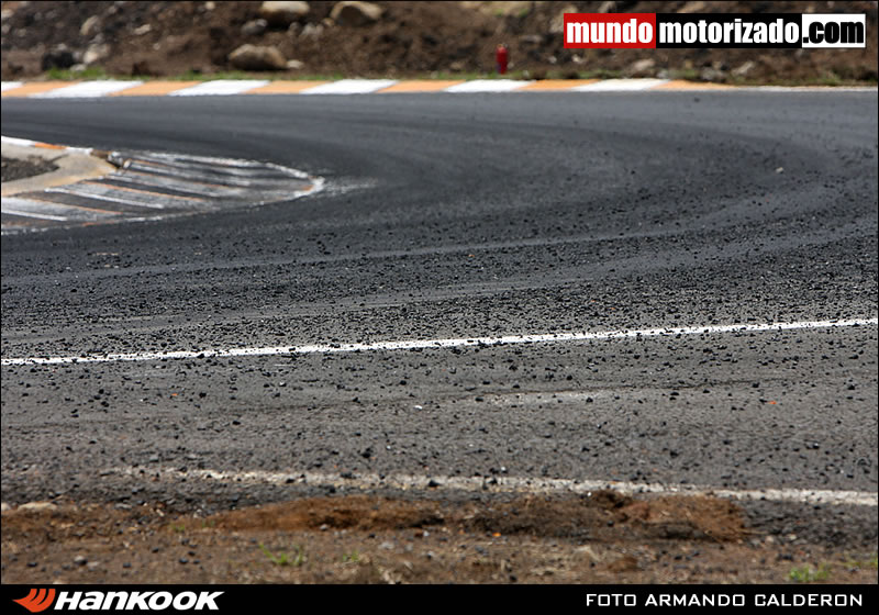

MM.COM : ASI QUEDO EL NUEVO ASFALTO DEL AUTODROMO LG
GT4
Mensajes: 1208
Registrado: 19 Sep 2005 09:20
Ubicación: Yoses
Re: MM.COM : ASI QUEDO EL NUEVO ASFALTO DEL AUTODROMO LG
Mensaje sin leer por GT4 »
Insisto.. alguien se dejo parte de ese millon de dolares porque no es para que la pista se comenzara a desmoronar con 1 carrera, y no es coincidencia que los carros se fueran resbalados en las sss

Ojalá el contrato tenga cláusula de garantía..
Kikos
Mensajes: 279
Registrado: 07 Oct 2005 09:24
Mensaje sin leer por Kikos »
la pista se fue " deshilachando" literalmente en casi todo su recorrido. Daba lástima y dolor ver y sentir lo que estaba pasando. Me he pasado toda esta semana quitandole los pegostes de mas de 1 cm de espesor de asfalto y alquitrán al wrx, sin contar las 60 lbs de piedrilla que sacamos despues de cada heat.
Carlos R. tendrá que recurrir a lo que sea para que le den garantia
Así como está no aguanta ni una fecha más.

O sea que tras del peso que le meten al carro, le fueron metiendo lastre durante toda la carrera. Media tramposa la pista!

De hecho Teto dijo que el carro subió 140lb por el asflato, piedras, etc... que le quedaron pegadas..... Que lástima.....
Marvin Jaén escribió:En la curva final de las eses - donde se fue de excursión el SUPRA - se levantaban las piedras adheridas de asfalto con mucha facilidad.
Eso me imagino que ya están estudiándolo para ver si el diseño, la ejecución de tendido de asfalto o la forma que se removió la tierra del motocross, afectaron en algo. Pero las piedras o el agregado se desprendía hasta cierta forma fácil.
Lo comprobé con las "muestras" que tenían los aros del carro del Dr. Poveda... y esto que no es uno de los carros de más potencia.
Mala noticia que sea en toda la pista.

Pues no andan muy lejos.... ya vio como quedó la pista???

Es una verdadera lastima ver como se ¨desilacha¨ semerenda inversion.
Ojala les garanticen el trabajo.

QUE DIRA RAFITA ZAMORA,PUES ESA VAR CREO QUE LA ASFALTO PEDREGAL

Es "normal" que un asfaltado nuevo "suelte algunas piedritas" al principio; lo sé porque lo ví en un trabajo que "nos hicieron" hace algunos años, pero lo de LG me parece demasiado; si mal no recuerdo, para cuando hicieron el "circuito largo"; allá por el año 1988, no sucedió nada parecido con el nuevo asfalto? Tal vez Kikos nos pueda "ilustrar" un poco acerca de como se "comportó" la pista en aquel entonces.
