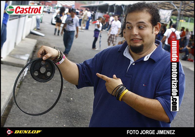

Esta es la polea que ocasionó que el auto LIFAN no pudiera continuar luego del primer cambio de piloto.

¿Qué le pasó al auto para que se le soltara esa polea?

En fin, deecho llegue a dersela a Javi, y fue un pacho, el problema de la polea se dio por que el componende donde va el fresado que hagara el eje de la bomba de agua es de un plastico, que se fue derritiendo con el calor y la friccion hasta que se separo del todo de su polea.
A mi parecer el lifan no tiene nada que evidiarle a la crx de laitano ni a ninguno de los demas carros, un exelente manejo, un carro muy liviano, un carro de verdad bien preparado con buenos pilotos tras el volante. asi que esperemos mas de este carro, que si bien es cierto era impredecible que el plastiquito este se derritiera. pero como buen error hay que aprender, pero lo que si se vio es que el carro esta duro y para mas.
