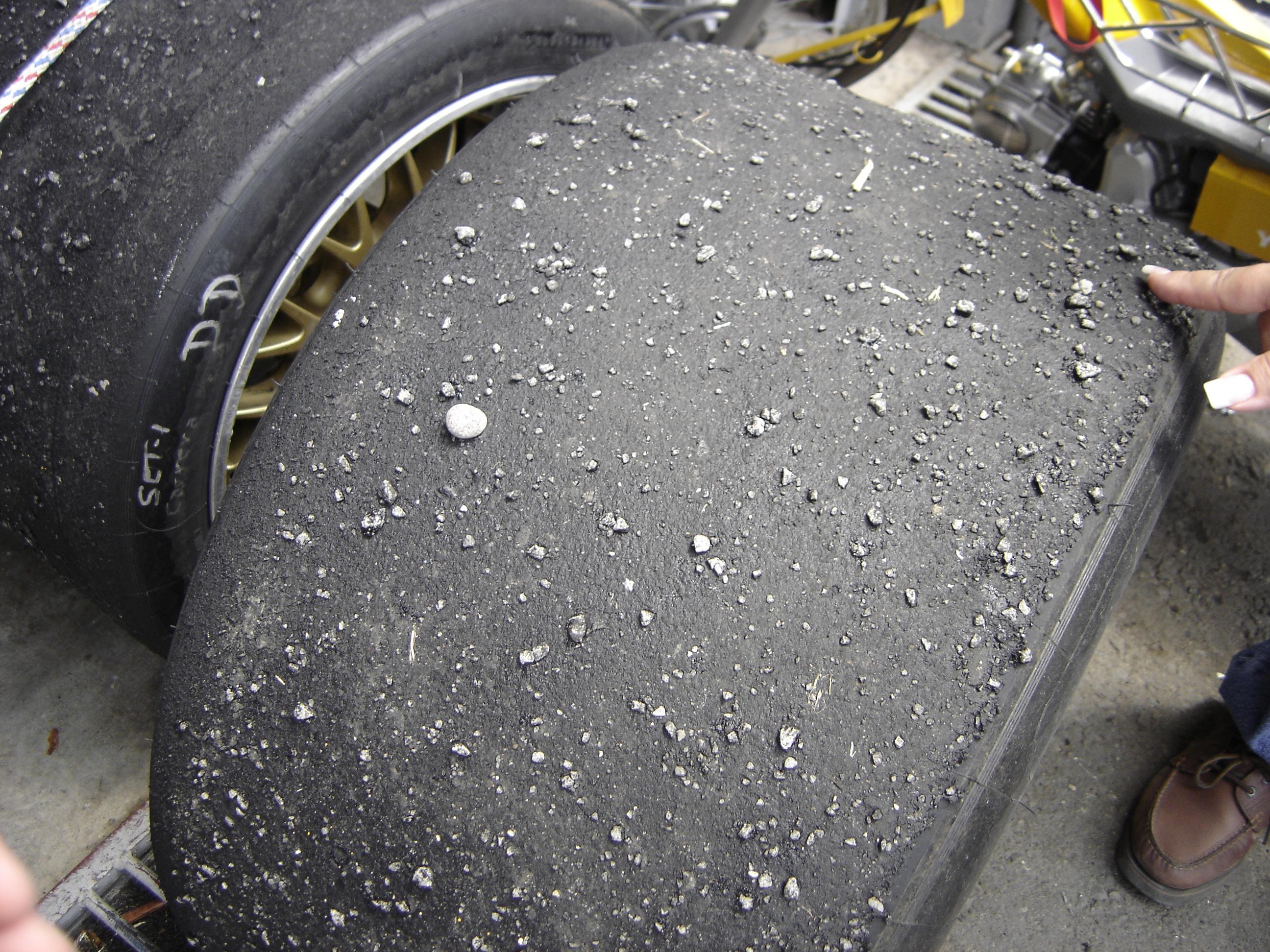

no es vara q la pista está mal ... para muestra un botón ...
Más del auto de KF ... tratando de limpiar la suciedad ...
Asiento de KF
Asiento de KF
Llantas de JQ
Llantas de JQ

A como se ve esa llanta de JQ como esperan los pilotos tener grip :shaking2: con razon tanto accidente y tanta salida.

En el caso de esa llanta de JQ, siempre, siempre ha sido igual. Basta con ir a una carrera de kartismo adonde sea para darse cuenta. Los slicks siempre llegan así a los pits, en realidad no me consta que tal sea la calidad del asfalto nuevo, no tengo idea; pero que las llantas lleguen llenas de piedrillas es completamente normal. En las carreras las llantas se calientan mas de lo que normalmente se calientan en la calle, los compuestos de las llantas de carreras se ponen mas pegajosos y recogen mucha piedrilla y residuos de hule de la pista, pero en el caso de esas piedritas, esa llanta la ponen, y el carro llegando a la primera curva ya soltó todas las piedritas para cuando va a media curva, eso no es nada inusual. Igual con los residuos fuera de la línea de carrera, siempre se ven, en todas las pistas del mundo se acumulan los famosos "marbles" que son esas pelotitas de hule que se ven acumuladas principalmente en el externo de la línea de carrera en cualquier curva.
Obviamente, no digo que el que recién hayan reasfaltado no tenga que ver, es muy probable que haya mas desprendimiento de piedrilla de lo normal, pero eso me imagino que debe ser así siempre durante un tiempo mientras la superficie se "cura" y el desgaste se estabiliza. Es mi opinión, no soy experto en el tema, pero lo de las piedrillas pegadas en las llantas y la acumulación de residuos de hule y piedrilla fuera de la línea de carrera es algo absolutamente normal en todas las pistas del mundo.

estoy de acuerdo Roketman las piedrs en las llantas siempre ha sido asi llegan muy sucias, las fotos de la parte de adentro del carro de Kikos si no me equivoco si no fallo fue despues de que se salio de la pista que se llevo bastante por delante....
....ahora en un toque me pase a la graderia de las SSS y habia que escuchar el piedrerio casi casi un poco mas y era rally de lastre y esto me provoco un malestar ya que los carros tenian que pasar muy muy suave y casi que rodados en la ultima S o si adios adios.... :nojodas:
