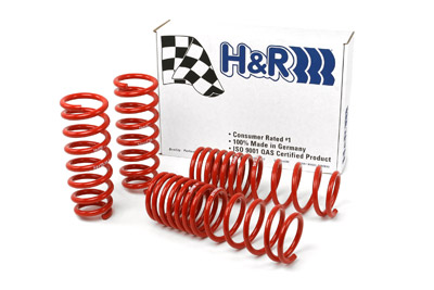

Va, pues supongo que su carro es un Toyota Yaris... lo mas recomendable si se quiere más estabilidad es comprar unos aspirales especiales para el objetivo. En su caso, por ejemplo unos TRD. (Hay varias marcas compatibles.)
Y si lo que se quiere es look, para exhibir el auto nada más, pues cortado funciona, pero no veo la posibilidad de ponerlos duros ya que estan funcionando forzados con menos vueltas.
Por ejemplo, en esta imagen (h&r) son unos resortes race, que tienen la misma cantidad de vueltas que un resorte convencional pero mas agrupadas, un resorte cortado lo que hace es brincar, golpear y dañar el compensador.
- Acura-TSX-Race-Springs.jpg (29.9 KiB) Visto 2757 veces
