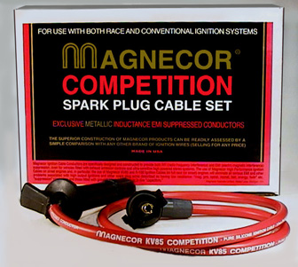

Bueno en realidad usar cables para bujía de calidad aunque no tenga un encendido "chiva" NO creo que sea botar la plata, cables de calidad te van ayudar a que no exista estática electromagnética que puede alterar los equipos y sensores del motor como son el radio, computadoras, CD´S players, sensores de temperatura, oxigeno, etc.
Por supuesto es ilógico pensar que con uno buenos cables para bujías vas a ganar caballos de fuerza, pero si se puede lograr una mejor combustión, particularmente en mi Golf por mucho tiempo tuve un código de computadora que indicaba pérdida de potencia en uno de los cilindros, para ese entonces usaba cables Bosch que son los que recomienda el vendedor, incluso use también NGK y la misma falla el problema lo corregí hasta que cambie por cables de mejor calidad compré unos MAGNECOR y listo arreglado el asunto.

- Magnecor-Plug-Wires.JPG (55.54 KiB) Visto 3046 veces
