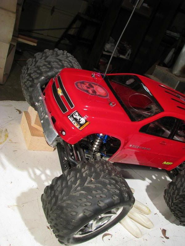

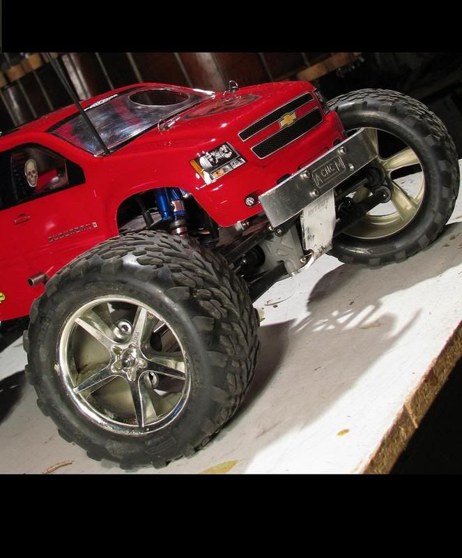

Imagen[/img]
ASH_CR
Mensajes: 621
Registrado: 08 Oct 2007 11:17
Mensaje sin leer por ASH_CR »
La carroceria con esos aros y llantas se ven muy bien, y los compensadores piggyback siempre tienen un look muy chuzo.
Los CVDs que le esta planeando son un buen upgrade.
Se vería muy bien cambiandole torres y brazos por los RPM que además de verse bien aguantan bastante mas que las piezas originales y no se tuercen como el aluminio.
Si lo quiere para jugar tambien Traxxas tiene un kit de reversa.

solanoJ
Mensajes: 93
Registrado: 19 Ago 2007 23:27
Mensaje sin leer por solanoJ »
ASH_CR escribió:La carroceria con esos aros y llantas se ven muy bien, y los compensadores piggyback siempre tienen un look muy chuzo.
Pura vida, gracias por el comentario.
De hecho los CVD's eran un upgrade necesario, me partia las barras a cada nada.
Las torres ya las tengo solo q me falta el set de tornillos para montarlas por q las compre x ebay y venian sin tornillos
Con respecto a los brazos estoy esperando q se quiebren para ponerle los RPM
y los proximos upgrades son unos CVD's centrales, y unas bowtie 40 series junto con unos wabash blancos :bom:
Hess escribió:mae muy tuanis le quedo la carroceria :ok:
Pura vida :bigsmurf: :!:
