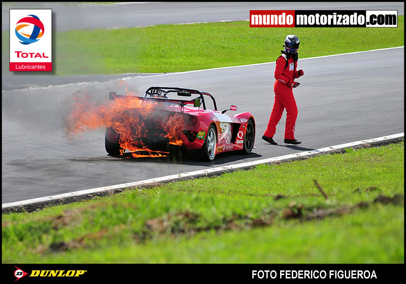

Que ocasionó el incendio? Va correr el smoged lotus?

q vara mas rara ojala se cuiden en la carrera q no pasen cosas asi.
un descuido asi y puede ser caro

Nosotros en Puerto Rico en las categorias GT es OBLIGATORIO el uso de un Extintor On Board de 5Lb. o 10 Lb. AUTOMATICO que lo aplique el piloto cuando lo necesite.El Extintor tiene lineas para el compartimiento del Motor,Cabina de Piloto y Fuel Cell (Tanque de Gasolina).Gracias a Dios en esta ocacion no paso nada,comparando la magnitud del FUEGO :entrecomillas: .

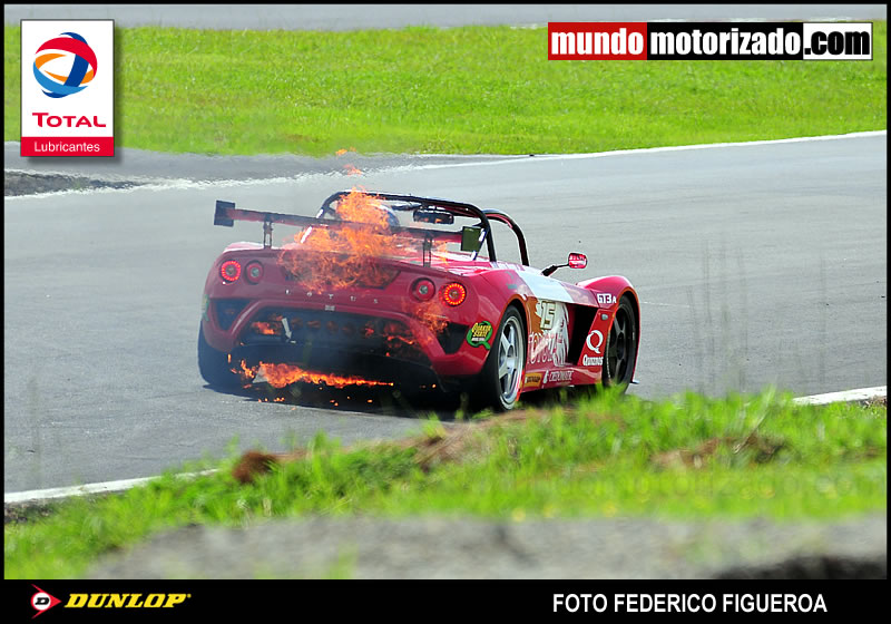

en el video se puede ver una mancha de aceite en el asfalto, lo que pudo suceder es que se rompio una manguera de aceite o simplemente rompio el motor, y el aceite al caer en el escape caliente provoca que se incendie
