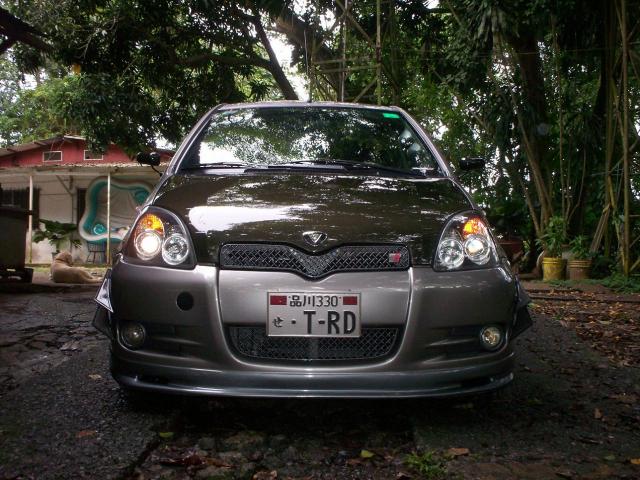

El yaris es año 2002 y no esta aqui! Xq el unico yaris q venden aqui estan locos con el precio $20.000 y el aspirado el mas barato es en $12500, es la misma vara pero prefiero el turbo, ya q nunca he tenido un carro d estos...
El d don javier lo compro el hermano d un compa y jala muy bien (es rojo)! Aunque muchos digan q es un carro d vieja, para otros no y es chuzo. Solo 3 carros t-sport turbo he visto aqui..
Ahi les dejo las fotos! Y otra cosa cuanto pagara d impuestos.
Descripcion:
Proyectores
HID
Tapa fibra carbono
Relohes Autometer
Short Shifter
Butacas Tenzo-r
Polea Unorthdox
Intaje Injen
Retrovisores TCS
Headers sport
Audio swoofer
Saludos y espero mas comentarios..
