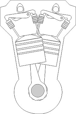

Yo elaboro un poco más para excplicarles por qué es un OHC y por qué es un DOHC, porque dependiendo de como lo vean es ambos!
Como ya muchos sabrán, el VR6 es una combinación entre motor en línea y en V. El tema es que tiene un sólo cabezote para ambos bancos de cilindros, y en ese cabezote tiene dos árboles de levas. En ese sentido sería un DOHC. Pero por otro lado, cada árbol actúa sólo sobre la mitad de los cilindros, por lo que sería un OHC. Todo esto para el 12 válvulas...
Ahora, para el de 24v la cosa se pone todavía mejor... en un sólo cabezote no van a caber 4 árboles de levas entonces sigue teniendo 2, pero el gran secreto es que en este motor cada árbol actúa sobre 2 bancos de cilindros! Entonces este sí que puede rajar que es un DOHC.
El árbol 1 controla las válvulas de admisión del banco A y el banco B. De igual manera, el árbol 2 controla las válvulas de escape del banco B y el banco A. Esto implica que cada cilindro es servido por AMBOS árboles de levas.
Aquí hay una página super interesante sobre estos motores, la verdad es que vale montones la pena leerla con detenimiento y ponerle mucha atención a las fotos e ilustraciones porque el diseño de esos motores es en verdad RAJADO.
http://www.autozine.org/technical_schoo ... kaging.htm
4 en línea, V6 convencional y Vr6... ojo la eficiencia de espacio!
dos árboles... pero actúan sobre 2 bancos cada uno!

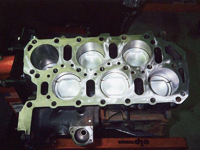

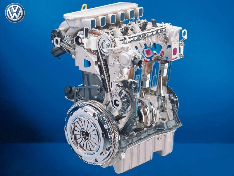

Tuanis Danenbs, siempre es interesante compartir estas varas, y además el diseño del VR6 siempre me ha parecido fascinante y toda una obra maestra de la ingeniería... al chile les aconsejo que visiten el link que puse, además les pongo un par más de fotos sobre la construcción de los VR6.
block y pistones
block y pistones
motor completo
motor completo
Claro mae... yo también lo recomiendo... ya me lo leí y está bastante bueno... este motor VR6 24v es una obra de arte... puro los motores de Audi... ah mirá !! pero si es del mismo grupo !! :alien:
