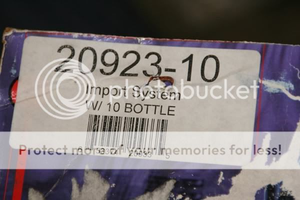

Para la venta un kit de Oxido NUEVO de la marca NX. Es un WET KIT (shot humedo) con boquillas de 50hp y 75hp.
NX part number 20293-10 http://www.nitrousexpress.com/product-d ... php?id=912
El kit viene con varias extras:
-Botello de 10lbs CROMADA (la estandard es blanca y solo esta botella vale como $343) http://www.nitrousexpress.com/product-details.php?id=72
-Reloj de presion NX para la botella (vale $50 adicionales)
http://www.nitrousexpress.com/product-d ... php?id=223
Lo mas importante:
Controlador NOS para DBW (drive/fly by wire). $150 adicionales.
http://www.holley.com/15972NOS.asp
Este controlador es para vehiculos modernos equipados con sistema de gas electronico (no tiene cable de gas) como los Imprezas modernos, mustangs, corvettes, 350Z, Civics SI etc etc...
Este controlador cumple dos funciones en una: WOT switch y Window Switch.
Basicamente lo que hace es que no deja que los solenoides disparen a menos que el carro este en WOT (Wide open throttle) y permite setear los RPM a los que abren y cierran los solenoides.
Con este controlador no hay preocupacion alguna de hacer un dano al motor.
Todo nuevo! Se vende en $700 el kit completo. Armar este kit por aparte sale como en $1000 mas el flete de USA. ASi que los $700 no son negociables... precio de ganga.
