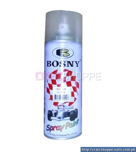

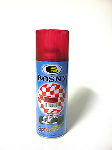

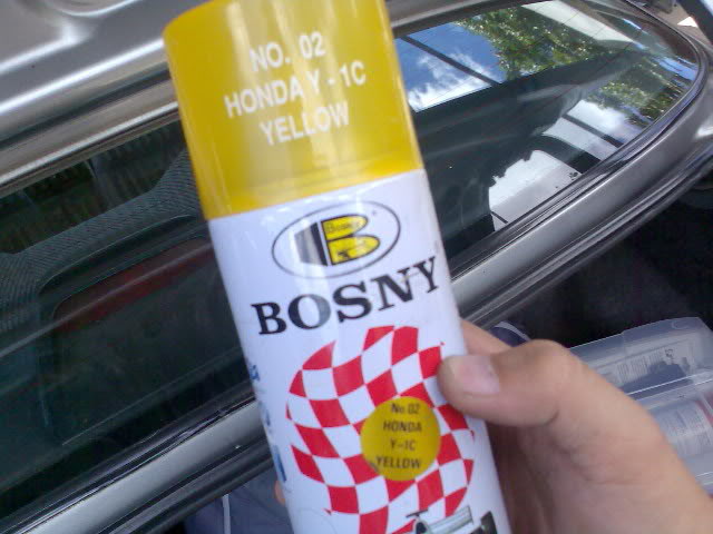

en las ferreterias o tiendas de pinturas, busque marca bosny para direccionales hay yamaha orange, para principales o halos el honda yellow y para stops el honda red (creo que asi se llama) al final use trasparante para acabado y proteccion.
en todo caso guiese por las tapas de los sprays que son translucidas, see pics
