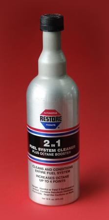

Este es un producto excelente, le limpia el sistema pulverizando la suciedad del tanque y el sedimento en las tuberías de tal manera que pasa por lo inyectores y el motor quema toda esa suciedad además de incrementar el octanaje hasta 4 puntos..
- Foto Lata Restore Gasolina.jpg (10.27 KiB) Visto 3713 veces

Re: Calidad de octano y quimicos de limpieza como usarlo
Y adonde podemos conseguir ese producto Hugo?
Gracias!
Gracias!
Hugo Chaves
- Mensajes: 18
- Registrado: 21 Ene 2007 13:50
En Valverde Racing lo venden 22-21-61-25
