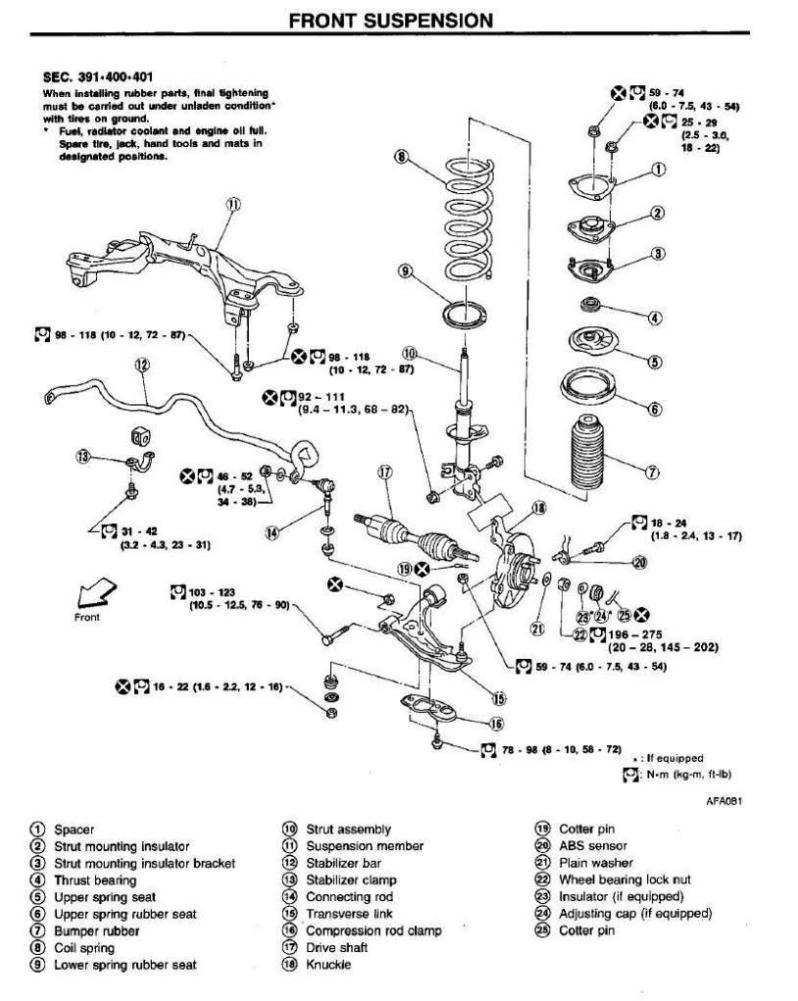

Quattrovalvole
Mensajes: 2727
Registrado: 18 Sep 2005 08:29
Re: Reparar compensadores
Revisa la pieza No 2 de este diagrama, es especifico para tu carro ...... y no estaría mal le pegues una revisada a los hules de la barra estabilzadora , aveces hace que suenen mucho

ELADIO
Mensajes: 341
Registrado: 20 Oct 2006 08:45
Mensaje sin leer por ELADIO »
hey en mi subaru 1984 tengo esa parte numero 2 mala,,,donde la puedo conseguir
