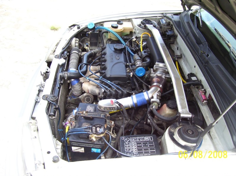

Bueno compa primero que todo no le haga caso a la gente, porque si usted quiere modificarle algo a algún carro lo puede hacer no importa la marca, quien dice que por ser Hyundai no se puede, le pongo unas fotos de mi ex carro hyundai accent 1995 1500 cc turbo, mae ese motor tiene una gran ventaja, que esta el del Scoupe turbo que es prácticamente el mismo, por lo que puede utilizar muchas partes de ese para que su motor ande bastante seguro, el mio lo andaba con 10 o 12 libras y nunca le paso nada y lo anduve como 3 años así antes de venderlo y creo que todavía anda por ahí, no le voy a decir que era el carro mas rápido del país pero se defendía, por cierto nunca tuve problemas en RTV.
Le pongo una lista de lo que andaba el mío para que se de una idea de que hacer:
Turbo Mitsubitshi TC05
Manifold para turbo hecho en Taller Villalobos en San Joaquín, se lo recomiendo porque nunca me fallo mientras lo tuve y los maes no son nada careros, no se aprovechan como en otros lados, la mufla en 2.5” también hecha por ellos.
Pistones de Hyundai Scoupe Turbo son nada mas cambiar, comprados en grupo Q
Empaque de cabezote laminado de Hyundai Scoupe Turbo, comprado en grupo Q
Controlador de quinto inyector, yo usaba uno que su llama MF2 lo puede conseguir en Ebay o algún otro aparato para controlar la mezcla una SAFC o algo asi.
Enfriador de aceite ese lo compre en Valverde Racing.
Frenos de disco traseros de Hyundai Sonata 93.
Y por supuesto todo lo demás que va a ocupar relojes, tuberías, valvula de alivio, intercooler, etc.
Mae si lo va hacer sepa que tiene que tener paciencia y tratar de hacer todo lo mejor, por cierto le advierto que comenzar a modificar un carro es un vicio despues cuesta parar porque siempre hay algo que se puede mejorar, pero tambien es bonito ir a darse una vuelta y ver todo lo que se logro.

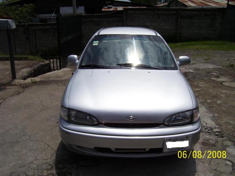

- 100_1817-2.JPG (153.08 KiB) Visto 4746 veces

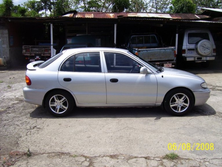

Re: ayuda en compra de turbo
Otra mas en el Interclubes
- AccentPlata.jpg (301.16 KiB) Visto 4712 veces
