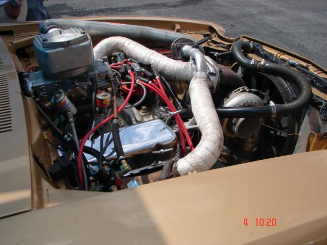

solo bueno!! escribió:UNA PREGUNTA, SIEMPRE HE TENIDO ESA DUDA, A UN MOTOR CARBURADO SE LE PUEDE PONER TURBO FACILMENTE, Y COMO ES MEJOR PONERLO ANTES DEL CARBURADOR O DESPUES DEL CARBURADOR? HE LEIDO QUE SE PUEDEN PONER DE LAS DOS FORMAS PERO NO SE CUAL ES MEJOR Y MAS FACIL DE INSTALAR
PURA VIDA!
como como??????????????????????? mae creo q estas un toque equivocado
En el caso de un carro carburado el problema es el costo-beneficio. Con suficiente $$ todo se puede hacer. Los problemas con un carburado:
1. Si el turbo se pone después del carburador se llena de gasolina... NADA BUENO.
2. Para ponerlo antes del carburador se necesita un carburador ESPECIAL, nada barato y la verdad es que los he escuchado como leyenda urbana pq nunca he visto uno.
PH
enrealidad lo q se nesesita es un depurador que se adapte a la tuberia, si es especial por ke tiene que ser buen seyado, aguantar libras de precion y el carburador tiene que ser diferente, el problema es la mesca cuando el turbo carga en los carros carburados, en PZ avia un proyecto asi de un amigo mio donga racing si keres mas info te puedo contactar, por aki voy a poner fotos
