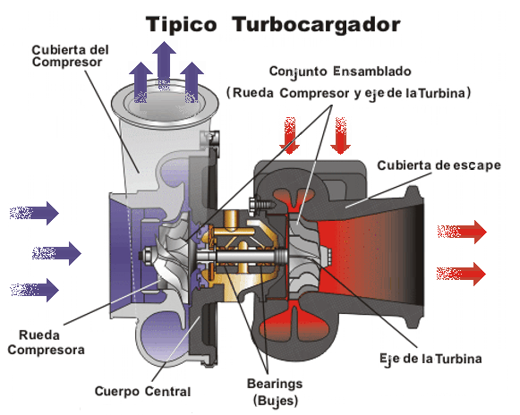

Un turbo es basicamente un compresor de aire que funciona mediante los gases de escape del motor, los cuales hacen girar una turbina y en el extremo opuesto, una rueda compresora de aire. Esta ultima, absorbe aire, lo comprime y lo induce a presión al motor; lo cual produce más compresión dentro del motor.
Como el turbo es un compresor de aire, el mayor enemigo es un filtro de aire sucio, en mal estado o inadecuado. Este debe reemplazarse por lo menos con cada cambio de aceite, soplarlo no basta! (No importa lo que digan en el lubricentro, vale más un turbo que un filtro de aire)
Las velocidades en que trabaja un turbo son muy altas, hasta 90.000 r.p.m en turbos grandes y unas increibles 190.000 r.p.m o más en turbos pequeños; por lo que el aceite se convierte en otro factor que puede dañar seriamente su turbo y su motor. El aceite debe ser del grado adecuado para su motor, mantener el cambio al día (cada 3000 kms aprox.) y que mantenga un nivel adecuado.
El eje de la turbina gira sobre bearings o bujes, y es precisamente la presión de aceite la que crea una pelicula entre el cuerpo central del turbo, los bearings y el eje de la turbina, reduciendo la fricción y manteniendo baja la temperatura del turbo.
