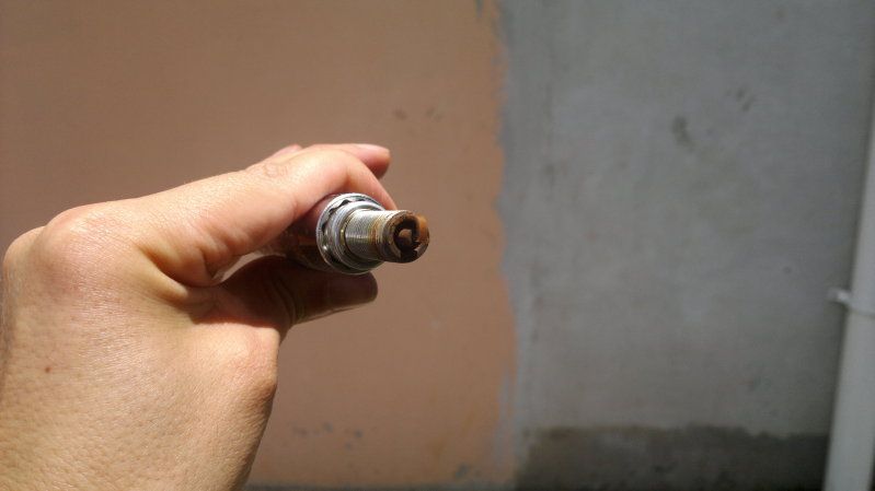

asi estaban mis candelas el sabado con solo 5200 km
Expertos explicaron que este componente ocasiona daños en el catalizador (sistema de escape de gases) de los vehículos, además de que aumenta el consumo de combustible y daña las bujías.
