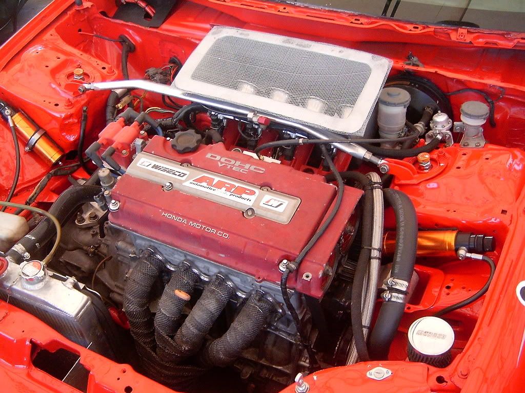

este es el motor del civic GT3 B de Marco...
- Radiador Marco Castro.jpg (64.18 KiB) Visto 3755 veces

Es el mismo motor....VR6 escribió:Se parece al de Ronny Orozco en el crx negro, o estoy bateando?
Si me equivoco me corrigen...

estebanvenon escribió:Es el mismo motor....VR6 escribió:Se parece al de Ronny Orozco en el crx negro, o estoy bateando?
a lo que tengo entendido el CRX de Ronny tiene un motor de 1.8litros (b18c o franky) y el de Marco es un motor de 1.6litros B16.
ahora bien... la tapa de valvulas es la misma para los 2 motores... por ahi puede andar la confucion...
Salu2 !

Re: MOTOR DE MARCO CASTRO
daltonjr escribió:estebanvenon escribió:Es el mismo motor....VR6 escribió:Se parece al de Ronny Orozco en el crx negro, o estoy bateando?
Salu2 !
Gracias Dalton, por ahí puede andar la confusión porque recuerdo que en el anterior dueño el CRX tuvo su motor de fabrica 1.5 doble carburacion, Limited Edition II.
Pero como de Honda no conozco nada, puede que se me parece la tapa de valvulas pero no estoy seguro si es 1.8 ó 2.0.
VR6 escribió:daltonjr escribió:estebanvenon escribió:Es el mismo motor....VR6 escribió:Se parece al de Ronny Orozco en el crx negro, o estoy bateando?
Salu2 !
El b18c1 y el b16a2 digamos traen la misma misma tapa de valvulas a simple vista puede ser muy similar el uno del otro.
Para que sea 2.0 tendria que ser un k20 que ese si es completamente diferente a simple vista
Con lo de los "tiliches" q anda Don Marco Castro si no se, pero me imagino
-Pistones de alta
-Bielas livianas
-Bearings chivas
-Cabezote trabajado
-Arboles de levas modificados
Entre otro poco de juguetes, ese Civic de Marco Castro CAMINA que da MIEDO :twisted:

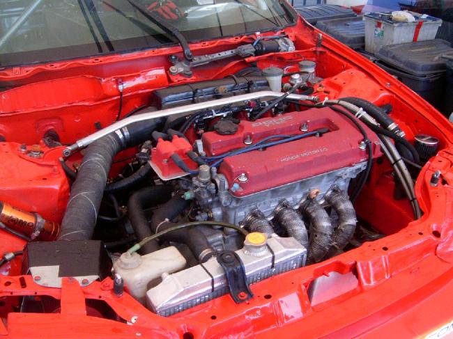

He aqui una foto mas actual del motor de la bicampeona rana 68, tomada en las 3 Horas de Abril pasado.
a simple vista:
- ITB´s marca Jenvey.
- compensadores moton.
- radiador Fludyne.
- Tapa radiador mugen.
- catchcan moroso.
- el header parece un TODA.
- Bobinas MSD.
- el regulador de presion de gas parece un SARD.
- radiador Fludyne.
- catchcan moroso.
- Bobinas MSD.
