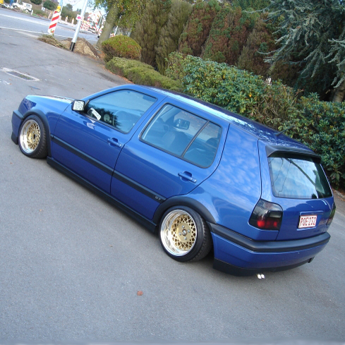

Si se salen de la carrocería la llantas es falta grave.....ojo los fenders.
- pqe232001lo0.jpg (259.85 KiB) Visto 8047 veces

Seré yo?
Soy yo o ese carro está echando humo por adelante?vwracingcup escribió:Si se salen de la carrocería la llantas es falta grave.....ojo los fenders.

Mae que rajado y ese mae como hace para bajar de esa misma acera... o ahi lo usa namas que nivel de lowridevwracingcup escribió:Si se salen de la carrocería la llantas es falta grave.....ojo los fenders.
