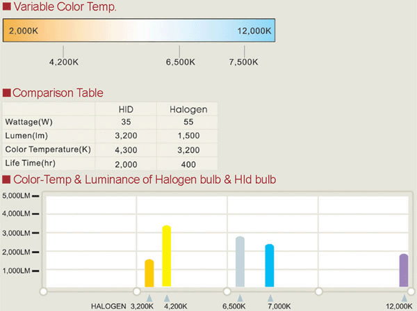

Mae si pensas en 3.000k ponele bombillo de halogeno que en todo caso es un poco mas de 3.000k y no gastas en xenon.
Colores y temperaturas.gif (57.01 KiB) Visto 1762 veces

Mae para neblina lo mas importante es el tipo de lente, se debe de utilizar el de expancion, no de punto, y lo ideal es de lente amarillo, en todo caso cualquier bombillo de halogeno es de 3.200k, tal vez proba con bombillo 9006 de 100w a ver como te va, si se refleja demasiado en la neblina proba con 55w, suerte!
TBV.
