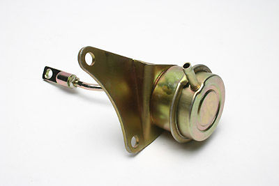

Que funcion cumple un Turbo Actuator...?
Tengo entendido que sirve para evitar la caida en la presion del turbo a altas revoluciones o algo asi, si me podes aclarar el asunto...
Tuanis...!
Aqui adjunto una imagen
Turbo actuator!
Turbo actuator!
Re: Quieren saber como funciona un turbo kit?
OscarF21 escribió:Que funcion cumple un Turbo Actuator...?
Tuanis...!
funciona mediante la presion de aire de entrada hacia el el motor osea en el compresor, cuando este se eleva por encima de la precion utilizada (sobre presion), esta válvula "actua" sobre un eje directo a la turbina en la salida de los gases. disminuyendo o frenando las revoluciones de la propela de la turbina para evitar que el compresor siga sobre cargando de aire la admicion dentro de los cilindros. osea evitando la sobre precion.
saludos :bounce:
Tuanis...!
saludos :bounce:
Aclarada la duda... :rr:

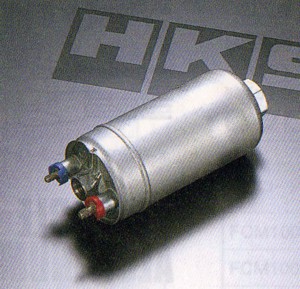

Es vital instalar una bomba de gasolina una vez instalado el Turbo kit...?
Fuel pump
Fuel pump
Mensaje sin leer por swift »
OscarF21 escribió:Es vital instalar una bomba de gasolina una vez instalado el Turbo kit...?
depende de las libras q valla a cargar 8) es recomendable pero no es necesario, como dije va de la mano con las libras q valla a cargar
Osea solo si instalo un turbo ya sea de 10 lbs en adelante o si le instalo inyectores de mayor cc....
OscarF21 escribió:
mmm..no entendi muy bien pero pongamos x ejemplo las sentras con sr20, muchas andan turbo y digamos SI NO le han hecho nada al motor aguantan unas 13 o 14 libras con la bomba original y con los inyectores originales, lo q quiero dar a enteder es q depende del carro va aguantar así las libras con su bomba original :cool:
