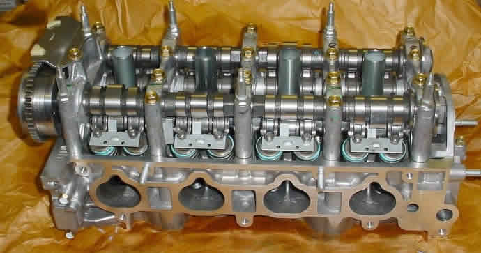

1) En la primera imagen puede ver el cabezote con el sistema SOHC q utiliza el Honda Civic 87/CRX D15A3
2) Y en la segunda un cabezote con el sistema DOHC q utiliza varios Hondas como el motor K20( Ahi se pueden ver claramente los 2 arboles de levas)

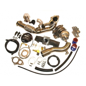

Con respecto al Turbo Kit existen muchos a nivel mundial con muchas marcas diferentes como HKS, Apexi ,GReddy, Garret entre otros!!!!!! Esto logicamente va a depender mucho del carro esto varia!!!!!!!!!!
Por ejemplo: Un Turbo Kit HKS para Subaru Impreza anda en $5195 Dolares ( Este se llama GT Full Turbo Upgrade)
Los encuentran aqui http://www.hksusa.com/products/?id=695
Nissan Silvia S15 HKS anda en $2100 Dolares al igual q para el 180SX!!!!!!!!
Para Vocho me encontre una marca q no se jejej pero andan de $1500 a $6000 Dolares esos Kits son para un VR6, Jetta/Golf motores 1.8L, 2.0L entre otros.
Marca: Kinetic Motorsport
El de la foto es de un JETTA/Golf 16V

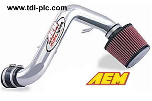

+1 jajaja la verdad hay cada filtro q solo pantalla y mas bn queda peor el carro solo bulla y cualquiera se engaña q jala mas y totalmente lo contrario tiene q ser de marca para q mejore algo
Re: Preguntas varias
swift escribió:mclaren escribió:en la mayoria de los carros es mentira que "ganan" caballos de potencia, K&N, HKS whatever IGUAL siguen siendo PERAS, y son productos del marketing y consumismo. Son muy pocos los carros que ameritan una vara de esas o que les funciona mejor que el filtro original de fabrica, que es la mejor opcion, solo q 'no suena raicing"
eso es falso compañero!!!!! totalmente comprobado q si se gana hp....logicamente no va ganar 20 pero si se gana un unos cuantos caballos...aparte el tubon tambien si sirve xq es menos restrictivo q el original....talvez los filtros patito no sriven pero los K&N si
Mae a mi sinceramente si ganan alguito no es q digamos q bruto ya con un filtro de esos le voy a ganar a todo mundo pero si mejora mucho!!!!!!!!!!!!!!
