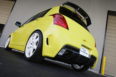

Tengo un Suzuki Swift 2007 que trae de fabrica llantas 185/60R15... quiero conservar los aros originales pero me gustaria aumentar el ancho de la llanta... tanto para mejorar la superficie de contacto como para que se vea un poco mejor desde atras (no me gusta como se ve el carro visto desde atras con esas llantas tan angostas) si uno ve el carro de costado se ve que el guardabarro permite meter una llanta mucho mas ancha, sin embargo no se si pegara en el interior... alguien lo ha hecho?... estoy pensando montar algo tipo 205/50R15, 205/55R15 no creo que una 215/45R15 entre ahi...
Que diferencias voy a sentir en el carro si aumento el ancho de la llanta? sufrira mas la suspension? se calentaran mas los frenos?
se ve asi actualmente:
La version Sport en Europa trae llantas 195/45R17:

Ahora ando 185/60R15 = osea el perfil será el 60% de 185 mm = 111 mm
Pienso meter 205/50R15 = 112.75 mm de perfil...
Practicamente va a quedar igual, solo aumentara anchura de la llanta...

creo q estas confundiendo terminos, el perfil si lo bas a bajar porque vas a pasar de 60R a 50R, lo q pasa es q el diametro total va a pasar de 111mm a 112.75mm casi igual que para efectos de frenada, aceleracion y velocidad no va a cambiar mucho segun los specs del carro para el tamaño de llanta y aro original.
eso es lo que hay q hacer, manipular el tamaño de aro y perfil de la llanta sin alterar el diametro total para no afectar el performance del carro. ta bien la seleccion de llanta (si en la realidad fuera como dice ese tool para calculo)

Mae pero ahí seguro hubo un dedaso porque 112.75 mm de perfil sería para una llanta 225/50R15, para una 205/50R15 sería 102.5 mm.
También hay que tomar en cuenta que cuando se cambia el diámetro de la llanta se mete un error en los datos del velocímetro y el odómetro pero en una diferencia se 1 o 2 mm pienso yo que es despreciable.

Si no estoy equivocado esto funciona asi:
Llanta 205/55R15...
Ancho de la llanta: 205 mm
Alto de la llanta: 55% del ancho... osea 55% de 205 mm = 11.75 mm
Eso tenia entendido yo, corrijanme si estoy equivocado...
Esta pasando de un diametro final de llanta de 111mm a 112.75, estoy agregandole 1.27 cm de más al diametro de la llanta... podriamos sacar la cuanta a ver cuantas vueltas tiene que dar la llanta para q me marque un error de 1 km en el velocimetro :alien:

Ok ya entendí, en realidad 112.75 mm es para una 205/55R15
