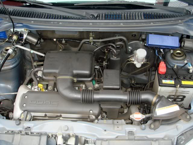

Lo primero que se hizo fue el lavado del motor. Se utilizó nuestro desengrasante para motores Engine Clean, que es seguro de usar en el motor ya que disuelve la grasa y la suciedad sin peligro de dañar las conexiones eléctricas, mangueras, partes metálicas o pintadas.

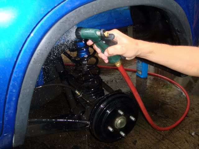

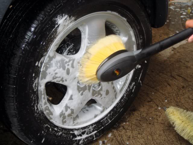

Una vez que el carro se lavó el motor del carro procedimos a lavar los aros y los guardabarros. En los aros se utilizó el limpiador y abrillantador de aros Hot Rims All Wheel Cleaner, este producto esta diseñado para disolver el polvo de los frenos y la mugre sin dañar la pintura de los aros. Antes de aplicar el producto hay que asegurarse que los aros no estén calientes, luego se moja el aro para remover contaminantes sueltos, después se rocía el producto de abajo hacia arriba, para que la suciedad no manche el aro. Como los aros de nuestro auto se encontraban muy percudidos utilizamos un cepillo suave. Una vez que se haya limpiado el aro hay que enjuagar con abundante agua, repetimos este mismo proceso en todos los aros trabajando un aro a la vez.
Aprovechando que se habían removido los aros del Suzuki se le dio una limpieza a fondo a los guardabarros, para esto utilizamos el desengrasante para motores EZ Clean. Si bien es cierto que la función principal de este producto es en el motor, sus ingredientes le permiten desengrasar los guardabarros sin miedo a dañar o secar las partes de la suspensión, plástico, mangueras, etc. Utilizando un cepillo medio lavamos y limpiamos todas las partes de los guardabarros y la suspensión.

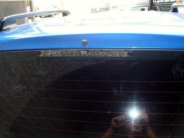

Además de las manchas de gota seca en la pintura y los vidrios el auto tenía en la ventana trasera una calcomanía muy deteriorada. Luego en las partes inferiores de los estribos existían muchas salpicaduras de asfalto.

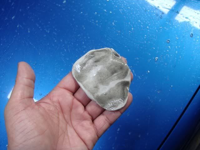

La pintura del Ignis además de tener manchas de gota seca la pintura presentaba contaminación que ya se había adherido a la pintura. Estos contaminantes son partículas, polvo, suciedad, zumos, etc. que no se eliminaron a tiempo y con el tiempo se penetraron en la pintura. La única manera segura de removerlos es utilizando el kit de arcilla Smooth Clay. La arcilla es como una plasticina de polímeros que remueven los contaminates sin rayar la pintura. Por lo general las partes horizontales del auto son las más contaminadas. Primero se lubrica la pintura y luego se frota la arcilla para que vaya removiendo los contaminantes con cada pasada. Este proceso se repitió en todo el auto. Ahora la pintura esta tan lisa como un vidrio y lista para pulirse.

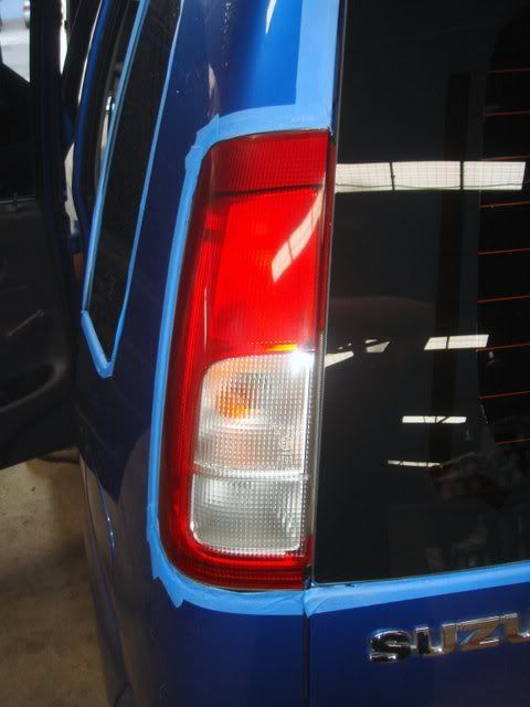

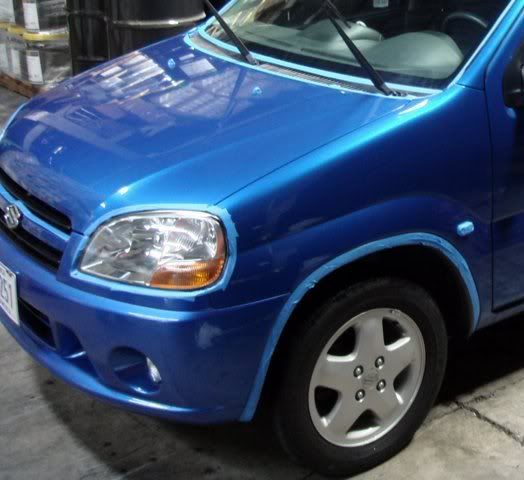

Como buenos profesionales se protegieron todas las moduras y partes de plástico que no serías pulidas.

Meguiar’s recomienda 5 pasos para el cuidado correcto de la pintura, ya completamos dos de los cinco pasos, el primero es lavar, el segundo limpiar (que lo hicimos con la arcilla) y ahora vamos a pulir y abrillantar. Lo primero que debíamos hacer era pulir la pintura. Para eso se necesita un compuesto pulidor para eliminar las manchas causadas por la gota seca. Meguiar’s cuenta con varios compuestos pulidores cada uno diseñado para una necesidad específica, es por eso que primero debíamos hacer pruebas para escoger el pulidor correcto y más adecuado. Tiramos un línea para dividir la tapa del motor en dos y así poder hacer una comparación de antes y después y asegurarnos que los productos que utilizaríamos serías los que mejores resultados nos dieran.

Para el pulido de los vidrios es necesario utilizar un producto diseñado específicamente para esto. El producto para eliminar gota seca de los vidrios proviene de la línea Marina de Meguiar’s, el Oxidation Remover #49 de Meguiar’s es un producto diseñado para eliminar manchas causadas por minerales, muy similares a los que afectan a los yates y lanchas por su contacto constante con el agua salada, minerales, sol, salitre, etc.

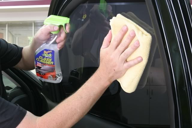

Para terminar con el interior del auto se limpiaron los vidrios por dentro y por fuera con el NXT Generation Glass Cleaner que es un limpiador de vidrios especialmente diseñado para aplicaciones automotrices ya que no contiene amoniaco, que es el causante de desteñir los tintes y polarizados de los vidrios y es el ingrediente principal en limpiadores de vidrios caseros.

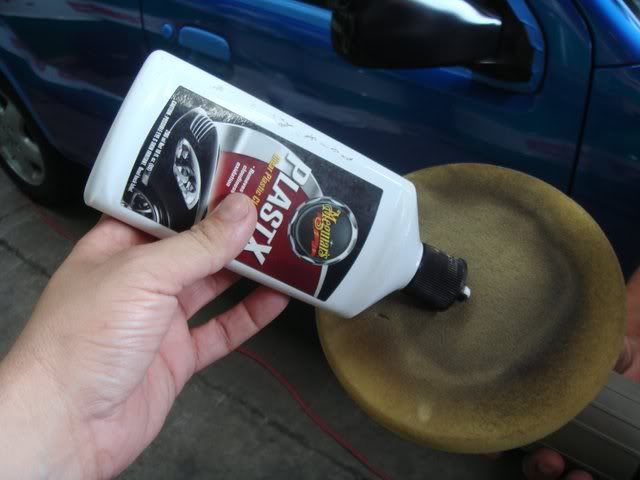

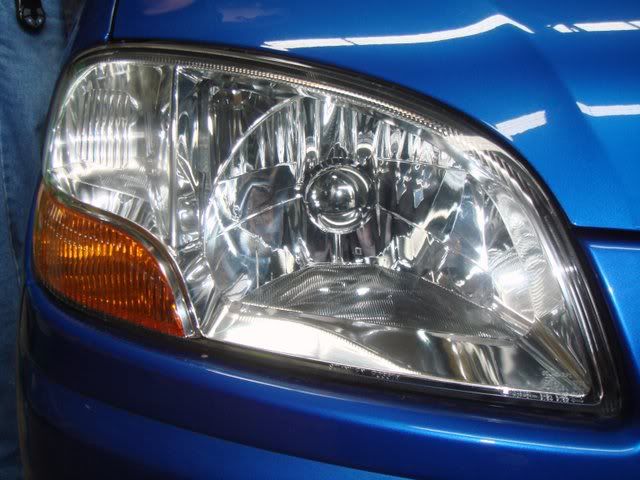

Como ya estábamos por terminar la parte de pulido y abrillantado de la pintura procedimos a restaurar los plásticos transparentes de los faros delanteros y traseros. Es normal en los autos de hoy que estos plásticos pierdan su claridad y se tornen amarillentos, esto es causado por los rayos UV del sol. Para devolverles su claridad y brillo utilizamos el pulidor de plásticos transparentes Plast X. Para lograr un excelente acabado utilizamos la pulidora de doble acción de Meguiar’s, esta pulidora es ideal para los entusiastas de los autos por rapidez, facilidad de uso y seguridad. A diferencia de las pulidoras rotativas, esta pulidora puede ser utilizada por cualquier persona sin correr ningún peligro de dañar la pintura u otras superficies.

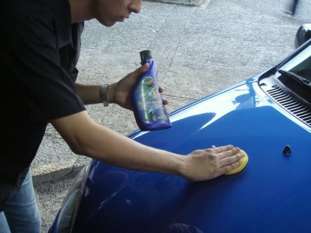

Para completar los cinco pasos del cuidado de la pintura procedimos a encerar el auto, ya habíamos completado los otros pasos de lavado, limpieza, pulido y abrillantado y ahora íbamos a proteger todo ese arduo trabajo con la mejor cera de Meguiar’s, la NXT Generation Tech Wax 2.0. La cera Tech Wax 2.0 es un sellador totalmente sintético que brinda una increíble protección contra el polvo , la suciedad y el clima. Además de resaltar el brillo que logramos con el pulido y abrillantado la cera sintética contiene aditivos especiales llamados Polímeros Hidrofóbicos, que ayudan a repeler el agua y el polvo, de ahí que sea llame versión 2.0.

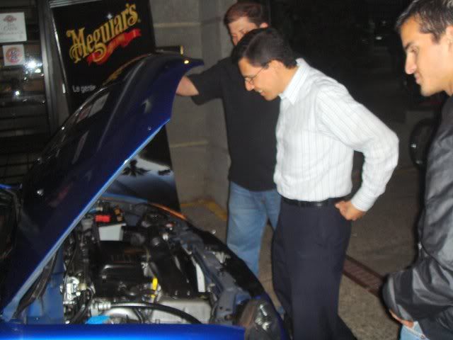

Aprovechamos para explicarle a Sergio todo el proceso del detallado, le mostramos los productos que utilizamos para lavar y abrillantar el motor. Él no podía creer que el motor tuviese ese brillo sin que se sitiera grasoso. Nosotros le explicamos que esa es uno de los beneficios de los productos Meguiar’s.

Recuerdan la calcomanía deteriorada en la parte posterior del auto, la removimos de manera segura utilizando el mismo producto que usamos para remover el asfalto de los estribos, el Gold Class Bug & Tar Remover. Funciona excelente para remover goma de calcomanías.
En su lugar pusimos una calcomanía que distinguirá a su Ignis del resto.
